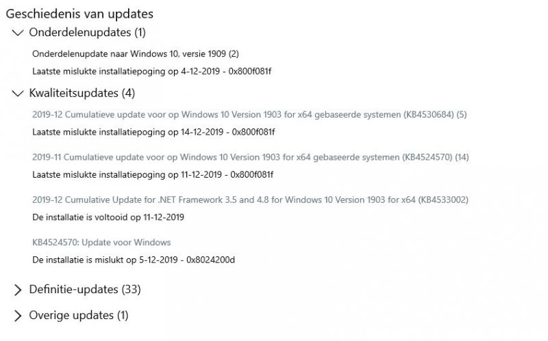

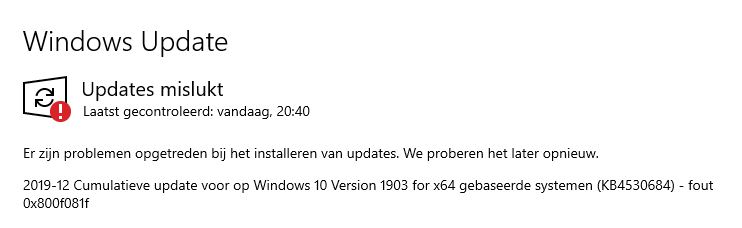

Als ik probeer de cumulatieve update for W10 version 1903 (KB4524570) te installeren krijg ik steeds de melding, Fout 0x800f081f
Heb al een een tijd gezocht en tips geprobeerd om dit op te lossen maar tot nu toe geen succes.
Wat te doen ?
Vriendelijke grrrrrtjs, Elzo
    33.1 KB · Weergaven: 801
    50.9 KB · Weergaven: 690

Nu een nieuwe cumulatieve update (KB4530684) geprobeerd te installeren. (Alle externe apparaten losgekoppeld)
Zelfde resultaat en foutmelding als met KB4524570...
Hierbij ook de update-geschiedenis...
Nu dan toch maar W-10 helemaal opnieuw installeren?
