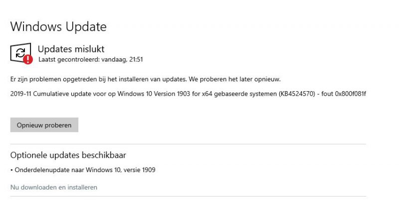

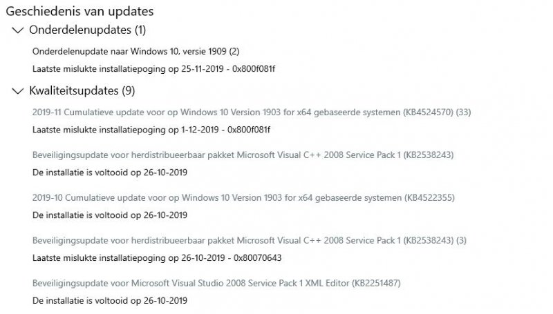

LS,
Als ik probeer de cumulatieve update for W10 version 1903 (KB4524570) te installeren krijg ik steeds de melding, Fout 0x800f081f
Heb al een een tijd gezocht en tips geprobeerd om dit op te lossen maar tot nu toe geen succes.
Wat te doen ?
Vriendelijke grrrrrtjs, Elzo

Heb geprobeerd 1909 te installeren maar dat lukt ook niet. Ik dacht dat dat kwam omdat die cumulatieve update voor 1903 nog niet geïnstalleerd was...
Foutmelding vertaald in CBS_E_SOURCE_MISSING

Heb de folder verwijderd en de update KB4524570 lukte wederom niet. Zelfde foutmelding... Ik zie wel dat de folder opnieuw is aangemaakt.
Een andere update (voor W- Defender) ging zonder problemen. Hoe kan ik de Win- Updateservice stoppen en weer starten?
Ik vergat nog te vermelden dat de update wel 100% download en 100% installeert en daarna de foutmelding pas geeft...

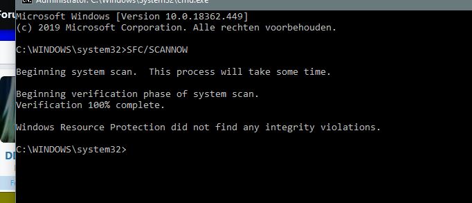

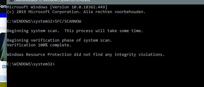

Als je de folder kan verwijderen, is het niet nodig om de update service te herstarten. System file check (SFC /SCANNOW) kan je nog eens uitvoeren. Hopelijk kan hij die fouten herstellen. En anders, uitzoeken welk package corrupt is via de CBS log en manueel downloaden/overschrijven.
een command prompt scherm openen met administrator rechten. Dus in je zoekvenster "cmd" invullen, zonder de quotes uiteraard. Dan rechtsklikken en "Uitvoeren als Administrator" aanklikken.
Dan die regel invoeren en uitvoeren. Dat gaat/kan even duren....
