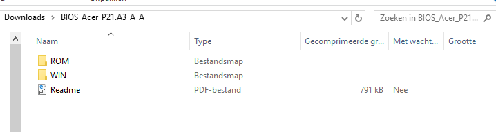

Ik kreeg van Acer nog de raad een bios update uit te voeren. BIOS V P21.A3http://global-download.acer.com/GDF...ERITON Z4631G&OS=ALL&LC=nl&BC=ACER&SC=EMEA_18)
Deze update heb ik NA sfc /scannow en VOOR Windows repair free dan ook gedaan. Ik denk echter dat de bios "niet" gewijzigd werd m.a.w. dat mijn bios versie idem is aan die ik van Acer kreeg (denk ik toch?)
Zo sta ik weer aan "af" en laat het weer rusten.
heb je de bios update gedaan zoals het vermeld werd in de bijgesloten pdf ...
heb je vervolgens de bios Win.bat opgestart met een rechtsklik uitvoeren als administrator ... als deze opgestart word dan zie je dus een dos venster te voorschijn komen en als het bios flashen gedaan is dien je dus je systeem te herstarten...na deze herstert dien je onmiddellijk weer het bios in te gaan !
*in je bios dien je dan de load default settings te selecteren ...deze keuze dien je te bevestigen met (Y) en enter.
*bewaar deze keuze en verlaat het bios ...bevestig dat je de bios wilt verlaten ...en nu pas is het flashen van je bios gedaan ...

ik zeg niet dat de TS zijn bios dient te upgraden ...
het is immers de Acer support die hem dit heeft voorgesteld ...
ik vroeg hem enkel of hij het gedaan heeft op de manier vermeld in het bijgesloten bestand dat hij kon downloaden via de door Acer vermelde download link ...
