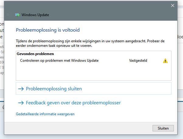

is dit ernstig ?
fout 0x80070424
mijn firewall is nochtans ingeschakeld
kan ik dat herstellen

Ik was al naar de 1903 overgeschakeld , de update was gedaan en gelukt , maar vandaag zag ik vest bericht als ik wilde zoals altijd bij het begin updaten ....ik heb dus de probleem oplossen laten draaien en zoals u ziet stelt hij de fout vast maar wat kan ik ermee ??p
er werden dus wel problemen vast gesteld doch werden deze niet verholpen wat ik opzich raar vind ..

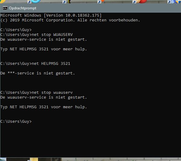

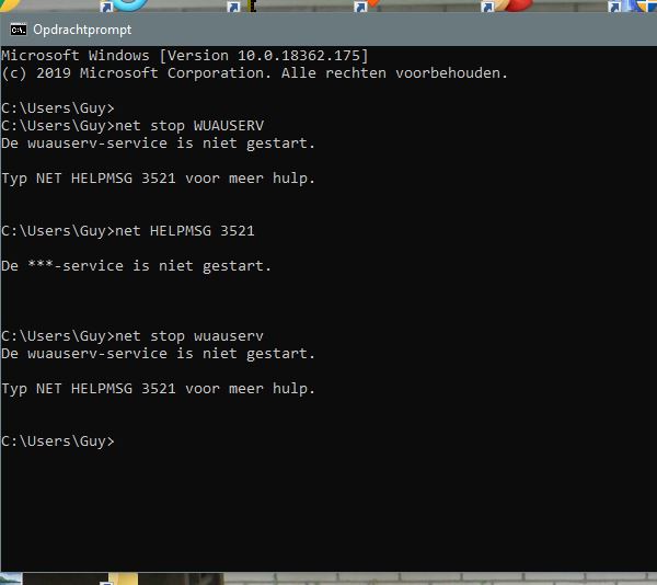

jammer genoeg gaat het niet
service niet gestart krijg ik

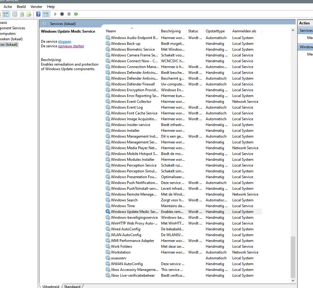

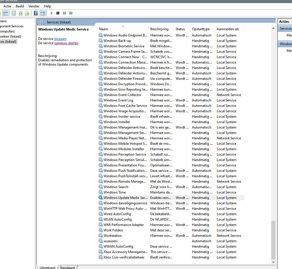

geef in het zoekvenster services in en klik verder op de services app...

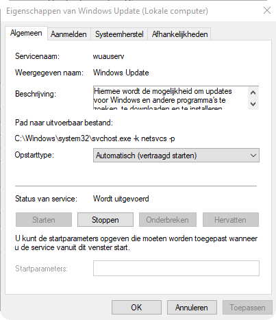

er opent zich nu een nieuw scherm... scrol naar onderen en dubbel klik vervolgens op Windows update ..
je zie vervolgens het eigenschappen venster van de Windows update … pas de gewenste instellingen toe en klik vervolgens ook op starten (zodat deze ook gestart word)
daarna klik je op toepassen en ok

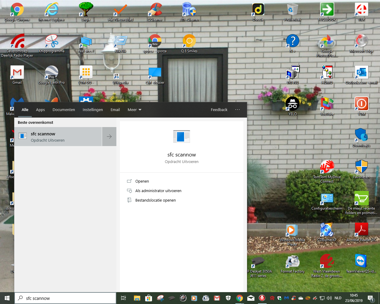

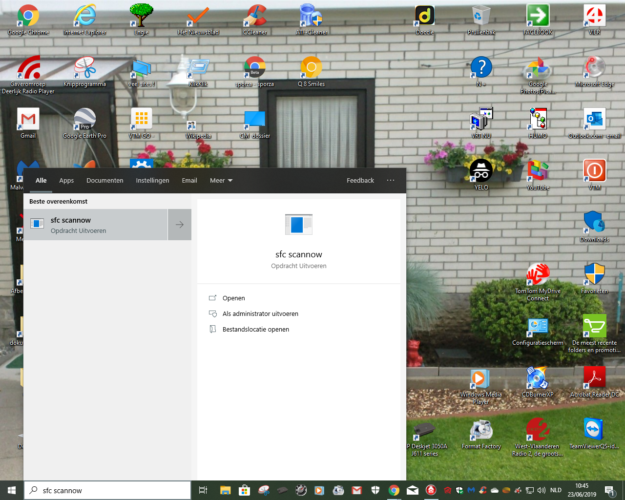

start een opdrachtprompt op als zijnde de admiministrator en voer een sfc /scannow uit ..
mogelijk dat deze de ontbrekende services kan herstellen indien niet proberen we een dism.exe maar das voor later ..
ik hoor wel of de sfc /scannow geholpen heeft of niet !
