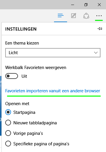

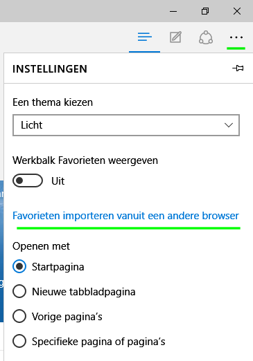

bij de Edge browser kun je de favorieten importeren van uit de internet browser ...
je kan de favorieten importeren vanuit een andere browser ..
klik op de 3 puntjes om het menu te openen van de edge browser..
klik verder op " instellingen " en klik op favorieten importeren vanuit een andere browser ..

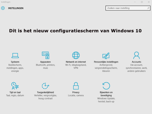

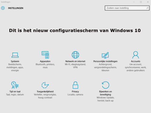

het configuratiescherm roep je ook op via de Windows toets +X > klik dan op het configuratie scherm ( maak deze vast aan de taakbalk )
msconfig roep je nu op via de Windows toets +X > uitvoeren en type dan " msconfig " en klik op ok
En "msconfig" doet het (bij mij althans) ook niet meer....zou willen weten wat alles mee opstart en eventueel uitschakelen....
Hou tegelijkertijd de Windows + X toets ingedrukt en je krijgt het menuutje te zien vanwaar uit je Opdrachprompt kan uitvoeren als administrator en dan in het opdrachtpromptscherm msconfig te typen. Aan nieuwe dingen moet je leren wennen en vergeet je het snel, maak er dan notities van zodat je het voor de volgende keer terug weet. Zo doe ik het allemaal.

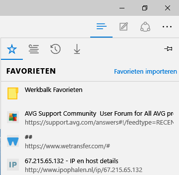

@Qtex : Die favorieten waren geimporteerd dat was geen probleem...
ik bedoel enkel de lijst met favorieten openen...op het sterretje klikken is "toevoegen" en in de werkbalk staan ze ook niet meer erbij.
Wil ook niet opstarten in Google maar houd zijn eigen startpagina (waar nu heen, of zoiets...)
morjos zei:
Wil ook niet opstarten in Google maar houd zijn eigen startpagina !
Edge startpagina veranderen !!
klik op "meer acties" ( 3puntjes menu openen )
kies nu " instellingen "
bij openen met dien je nu het vinkje te zetten bij " Specifieke pagina of pagina's "
klik verder op " webadres invoeren " type https ://google.be en klik op het + teken om deze toe te voegen .
sluit de Edge browser en start deze teug op ...je start pagina is nu google

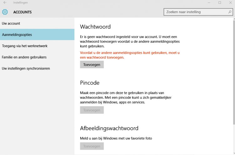

jij heb dan eerder liggen klooien met de aanmeldings opties ....
dit scherm bedoel ik dan ...
*daar ikzelf het lokaal account gebruik zonder dat er een w8woord ingesteld is krijg ik de in het rood vermelde vermelding te zien !
**je was in het bezit van de iso , dvd of usb stick dan had je ook van hier uit het systeem kunnen herstellen ...vermoed ik .
Ja, nu ik het zie...afbeeldingswachtwoord !! Had een andere afbeelding gekozen en daar dan iets over het hoofd gezien of een typfoutje ??? Zoek het dan maar uit.
En ik had nog geen ISO gemaakt, dus......
Normaal heb ik ook geen wachtwoord op de PC (gebruik die alleen). Ik moest aanmelden erna met mijn microsiftaccount en daar nam hij het paswoord niet van aan....na enkele pogingen vroeg hij naar het laatst getypte wachtwoord....wist ik veel wat ik enkele uren ervoor allemaal ingetypt had....(Dr Alzheimer wat dronk U ook alweer ?(lachen) )
Het leed is geleden.....Win7, zoals hoger vermeld, weer geinstalleerd, alle updates binnengehaald en handmatig via Windows 10 downloadpagina Win10 weer geinstalleerd en nu draait alles zoals het zou moeten :bravo:.....lekker snel (y)(y) en binnen de minuut opgestart !! :yahoo:(y)
