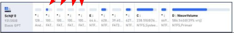

ik zie veel dubbele partities staan! je hebt de procedure voor een ' inplace-repair ' niet goed opgevolgd/uitgevoerd, vandaar je machine ook heel reageert, begin met een hele ' propere schijf '.

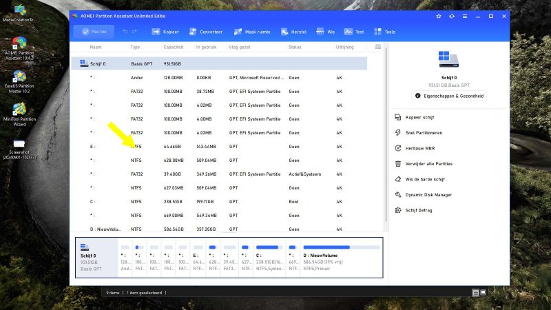

Dit is de pb: Ha xx, ik heb achtereenvolgens, Windows schijfbeheer, Aronis, AOMei Partition ass. minitool Partition Wizzard en nu ook Easeus geprobeerd. Helaas niet gelukt. Met de bewuste Partitie kan ik niets: niet verwijderen, er niet op installeren en ook niet met een andere partitie samen voegen. ....

Niet tegenstaande kan ik @The End hier volledig volgen. Aan dit zootje begin je zelfs niet! Dit is ronduit verschrikkelijk om het zeer beleeft te zeggen. Backup je data van die disk en clean die volledig! Want alle partities 4 dubbel aanwezig hebben, ... en vragen om iets 'samen te voegen'. Eerst al... hoe kom je in zulke zooi terrecht?
Hallo allemaal, alle reacties samenvattend: Ik heb er een zootje van gemaakt en daarom werkt Windows 11 niet goed. Dit gaat over mijn Asus Laptop, neem ik aan. Daar ondervind ik n.l een probleem met mijn HDD, m.n. over de bestaande Partities hierin. Mijn vraag is nu: worden de bestaande partitie's ook herschikt c.q gerepareerd) bij een inplace-repair ?
Dank voor jouw reactie Philip en inderdaad; resh re-install, dat was ik trouwens ook al van plan. Ik zit alleen nog te dubben over de uitvoering hiervan, maar ik betwijfel of een Backup terugzetten, of een schone nieuwe installatie het probleem van de Partitie's gaan oplossen. Ik denk eigenlijk van niet ❓

Een backup uiteraard niet, zou veronderstellen dat je dat na de tientallen reacties daaromtrent toch stilaan zou beginnen snappen ...
Een nieuwe installatie begint met het verwijderen van alle bestaande en aanmaak van de nieuwe partities dus ...
