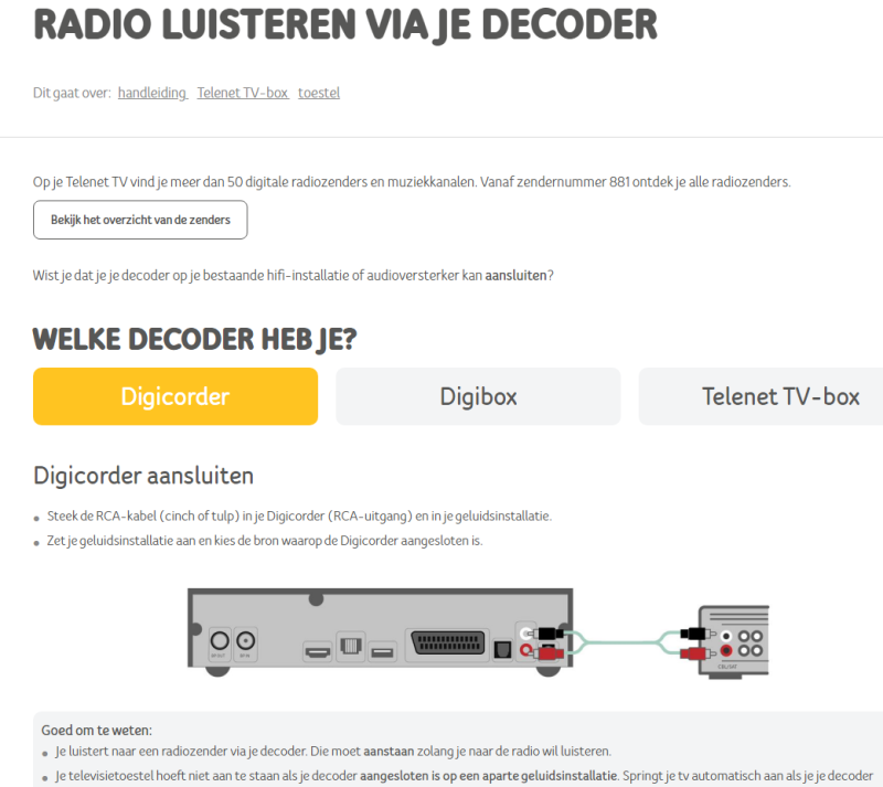

Volgens Telenet kon je ook radio ontvangen via de digicorder. Je kan versterker en digicorder verbinden en zo radio ontvangen. Ik zie echter niet hoe men op een zender kan afstemmen. Heeft iemand hier ervaring mee?

De radiozenders hebben gewoon een nummer net als de tv-zenders. Ergens achteraan in de numerieke lijst, vanaf 881.
Kies dus op de digicorder gewoon voor het kanaal dat je wenst te beluisteren. Is je audio-installatie aangesloten en aan dan hoor je de radiozender.
Op die manier werkt het voor alle radiozenders die Telenet in zijn aanbod heeft zitten.

TS vraagt enkel hoe radiosignaal van digicorder weer te geven op zijn radio. Dit kan enkel als zijn radio voorzien is van een AUX. Op die manier wordt er geen zender maar een audiosignaal weergegeven op zijn radio. Via de getoonde cinch stekkers moet hij de radio voorzien van het signaal en uiteraard als bron dan deze selecteren en niet langer radio.
Wij luisteren al jaren enkel via de digicorder naar de radio. Wij hebben onze radio eruit gebonjourd en nu een simpele versterker eraan gekoppeld en geen enkel probleem. Op de site van telenet kan je normaal gezien de zenderlijst vinden. Wij luisteren naar Q en die steekt op 910 of op 911 en ik den dat dit Joe is. Maar op welke Radio 2 steekt weet ik niet. Je hebt ook nog west vlaanden en zo ook he.

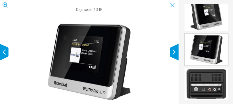

ik woon in België en heb een stereo waar DAB+ aanwezig is een Pioneer X-HM36D ik heb Kermit ook de opties geven van DAB+ en van het bestaan er van hij moet voor zich zelf uit maakt welke keuze hij maakt ik wil hier verder niet over discussiëren over DAB+
