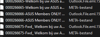

Deus had me reeds gezegd de mappen te exporteren heb ik reeds gedaan en ik toon je een voorbeeld van een paar bestanden van een map
alle mappen bevatten META-bestand of een Outlook file.eml.

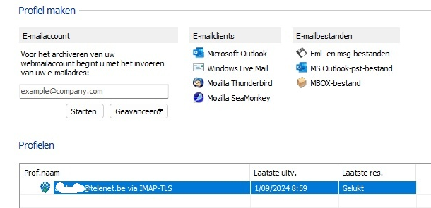

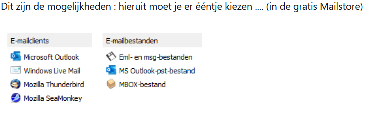

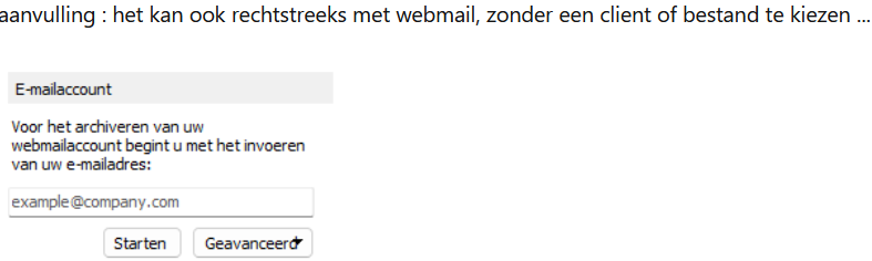

wat begrijp je niet ivm. definiëren van de mailprovider in Mailstore ?
  • Je gaat naar "Mail archiveren"
  • Maak een nieuw profiel door je mailadres van Telenet in te tikken in de pagina zoals op de laatste screenshot hierboven - volg alle instructies want Mailstore moet uiteraard toegang krijgen tot je mailbox.
  • Voer dan uit en dat zal behoorlijk lang duren
  • Ga dan naar de instellingen van je profiel en zet daar in dat je vb. alles ouder dan 365 dagen wil verwijderd zien
  • Voer opnieuw uit ...
  • En als dat klaar is zal je zien dat de inhoud van je mailbox Telenet een pak kleiner is geworden, c.q. dat alle oude mail weg is.
Maar ALLES zit dus nog in Mailstore.
Je kan gewoon webmail blijven gebruiken.

Nee, je "MOET" geen thunderbird gebruiken maar Telenet exporteert de mails in het "eml" formaat.
Outlook, en andere mail prgs, opent dat ook. Thunderbird is gratis en opent ook "*.eml".

kan ik al mijn mails verwijderen ik wil ze allemaal bewaren aangezien ze toch in mailstore leesbaar blijven zeg je
heb jij een host moeten invullen als je het eerst filmpje van Deus bekijktN
Ja, je kan je email verwijderen, ze zitten in mailstore, ik heb gewoon mijn emailadres ingevuld en start gedrukt,
daarna paswoord en verder automatisch laten zoeken naar de juiste settings voor imap.
