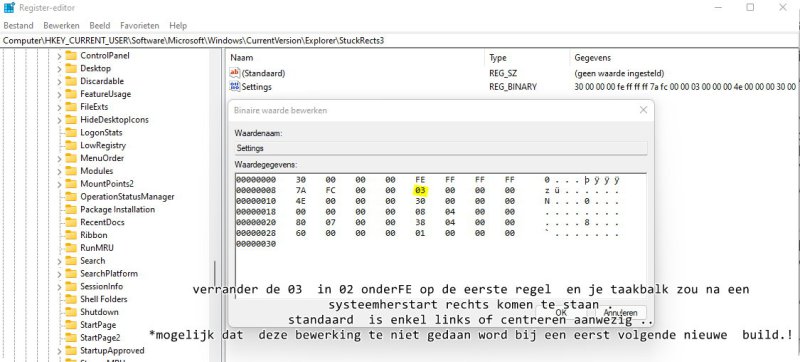

men dient dus in het register een aanpassing te doen en daarna via de Windows Terminal (Beheerder) 2 commando's in te geven om de taakbalk rechts te verkrijgen ...er word aangeraden om eerst een herstelpunt aan te maken ...indien men de taakbalk toch liever onderaan heeft ..
*en hier zit dus het probleem ook al heeft men een herstelpunt .. het terugplaatsen van dit herstelpunt mislukt telkens weer ..!
heb dit getest op een virtueel systeem en was genoodzaakt om een eerder snapshot terug te zetten !

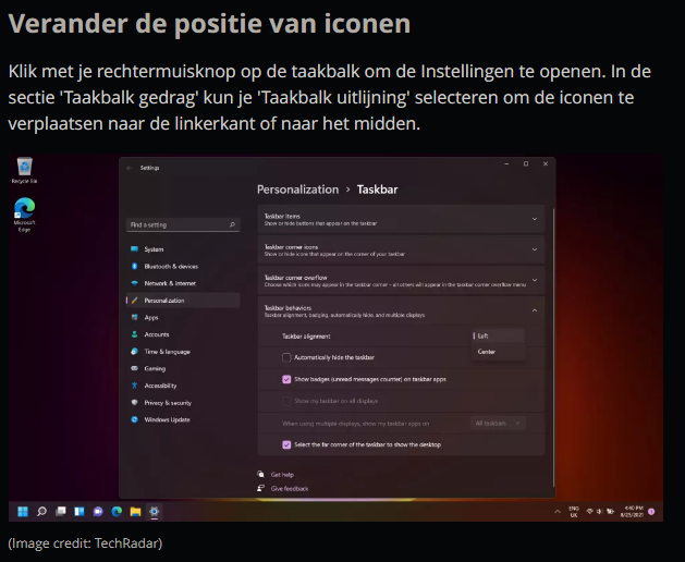

In Windows 10 staat de taakbalk over het ganse scherm : start iconen links, systeemiconen rechts.
In Windows 11 standaard in het midden en die kunnen dus terug naar systeem Windows 10.
Wat je vraagt kan ik me niet voorstellen : zowel de starticonen als de systeemiconen rechts ??? Dat zou wel zeer ononverzichtelijk zijn want dan heb je draaiende en nog op te starten processen allemaal rechts staan.

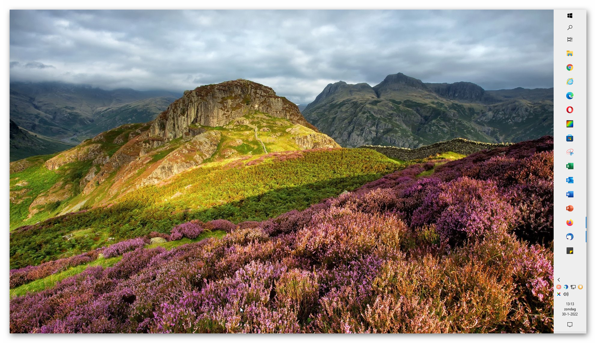

@PhilipV Wat vanboga wil is volgens mij zoals het hieronder staat:
Dit is een screenshot van mijn pc die op Windows 10 draait. In Windows 10 kun je de taakbalk makkelijk verticaal plaatsen, aan de linker- of rechterkant van je scherm: gewoon taakbalk ontgrendelen en dan beetpakken en naar links of rechts slepen.
In Windows 11 is die mogelijkheid er niet meer. Althans niet standaard voorzien.
