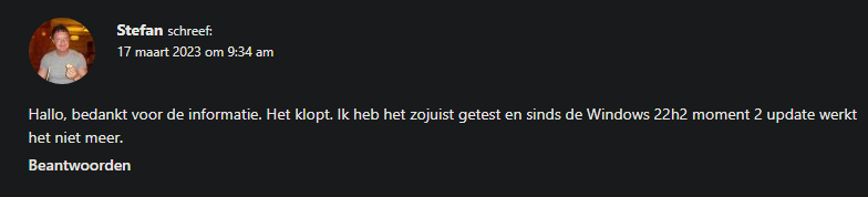

@wivy Je eigen bijdrage hierboven blijkbaar niet goed doorgelezen. Dateert uit 2021 en in 2023 kwam dit :
