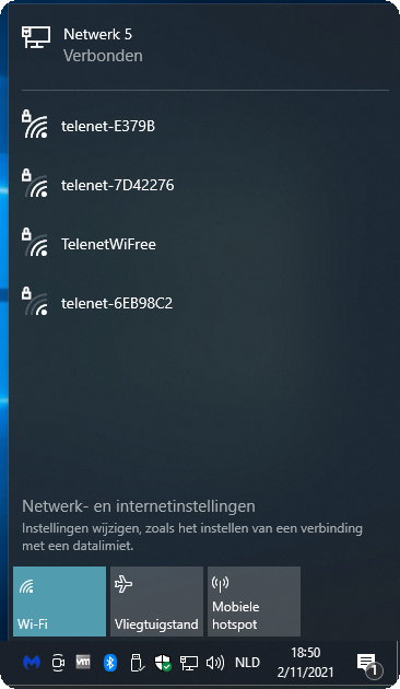

*bij het ingeven van ncpa.cpl komt onder een virtuele Windows 10 hier de draadloze netwerken te voorschijn indien ik op het netwerk icon klikt in de taakbalk en zoals men kan zien zijn deze beveiligt met een wachtwoord .. dus indien ik deze niet ken kan ik er ook geen gebruik van maken ..(wat eigenlijk ook niet mag ! )
IQtex : ter info ik wil helemaal niet illegaal op een ander netwerk aanloggen, wat dacht je ? maar als je met je Laptop bij familie bent of ergens ten velde (cafe, retaurant enz..) waar dat er WiFi aanwezig is en je mag daar aanloggen als klant, hoe kan ik nu weten en zien welk WiFi netwerk er aanwezig is ? wat moet ik selecteren is zie niets omdat ik niet kan klikken op het icoontje van netwerk, begrijp je

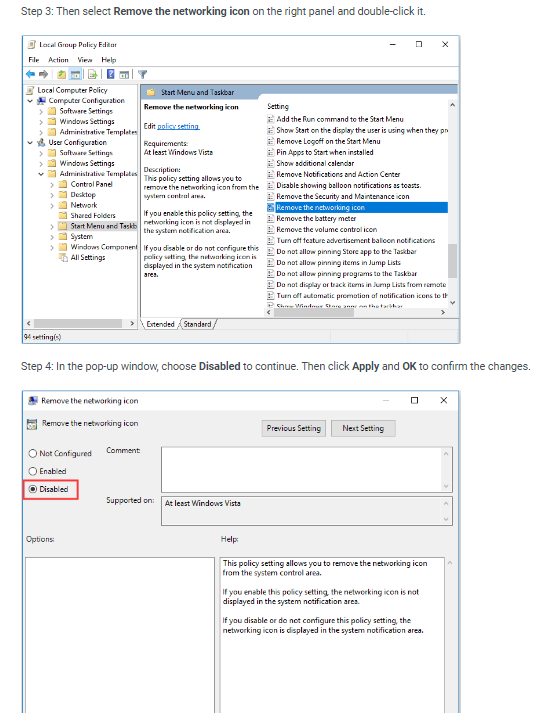

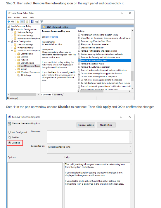

Bedankt wm8610, bedankt. Dit is en was de oplossing . gpedit.msc opstarten en Netwerk icoon was uitgeschakeld. Terug ingeschakeld en alles is OK
nog even ter verduidelijking
Bedankt allemaal voor het helpen, maar zeker wm8610 voor de oplossing
