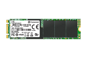

Ik heb een ssd insteekkaartje voor M.2 slot liggen uit een defecte laptop.
Nu ben ik geïnteresseerd in een M.2 naar SSD converter maar ik stel vast dat er van die insteekkaarten nu meestal maar 1 gleufje is te zien aan de voet van de kaartjes, terwijl het bij mijn kaartje nog 2 gleufjes zijn.
Zijn de nieuwe sloten backward compatible met de modelletjes die 2 gleufjes hebben?

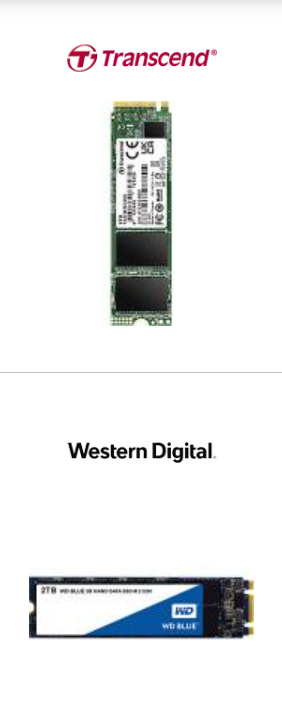

Ik doelde op kaartjes als de Transcend MTS952T2. Die heeft beide, nl b-slot en m-slot, ook sata maar er staat ook steeds NVMe vermeld;
Kan deze op beide systemen en is het dan volledig NVMe ook, maar dan met bijkomend SATA ondersteuning?
Ik dacht uit de vorige link in bericht 10 te begrijpen dat een NVMe nooit op een sata connector kan werken. Dit kaartje blijkbaar wel. Verwarrend.

Transcend MTS952T2 1 TB NVMe/PCIe +​
M.2 SATA 6 Gb/s​
Misleidende titel, vergissing, of gewoon om te zeggen dat er twee gleufjes zijn. Maar dat zie je op de foto. Dit vind ik niet ernstig van de adverteerders.
Je moet er echt de datasheet van de producent bij pakken hier.

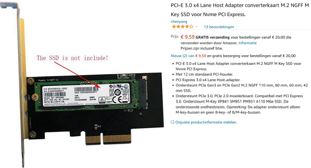

Moderne desktops en zeker laptops zijn vaak voorzien van een nvme-sleuf, meestal in m.2-2280-vorm (22 mm breedte, 80 mm lengte) Soms is die m.2-sleuf echter aangesloten op de sata-bus en dan kan je er alleen m.2-ssd’s met een sata-interface in kwijt. Uiterlijk is het onderscheid niet te maken: je vindt die informatie in de handleiding.
Heeft je pc geen m.2-interface dan vind je voor enkele tientallen euro’s pci-e insteekkaarten waarmee je die toevoegt. Wel opletten welke logische interface het kaartje ondersteunt: sata of nvme. De betere insteekkaartjes hebben twee sleuven met zowel nvme als sata.
Staat gewoon foutieve informatie erover op die Amazon site, denk dat Transcent zelf het best wel zal weten......
Bedoeld voor een M.2 slot waar beide protocollen wordt ondersteund maar het blijft gewoon een SATA SSD, die 2 sleuven hebben daarop betrekking en niet dat ze beide protocollen ondersteunen, een alleen met een NVMe protocol hebben alleen daarvoor een sleuf, bedoeld voor de huidige moederborden.

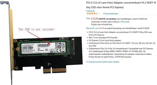

Mijn tweede pc werkt met zo een insteekkaart sinds december 2020 met samsung Nvme 256 Gb als opstart partitie c:
Bekijk bijlage 252445

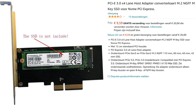

Rechtstreeks op de pci express is een goede oplossing, inderdaad. Maar bij mijn oudere pc is er enkel voor de videokaart zo een slotje, de rest zijn witte pci slotjes. Ik heb er een adapter voor gekocht aan 8,xx euro en staat op een sata slotje. Dat kaartje kan ik zo hergebruiken en die pc van tien jaar ook. Draait op windows 11 en kan terug jaren verder. Lekker goedkoop. Als je geen gamer bent kan je een paar decennia weg met 1 desktop, en tegenwoordig ook met je laptop.

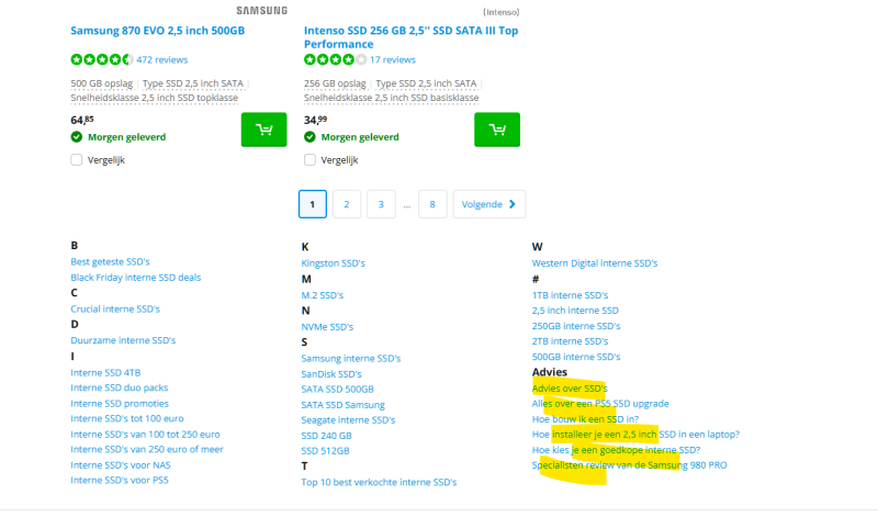

Lees de link van Coolblue eens aandachtig, het SATA protocol is juist achterhaald door het NVMe protocol.
Kan je die link eens plakken, ik heb de uitleg bij coolblue nog niet gevonden.
