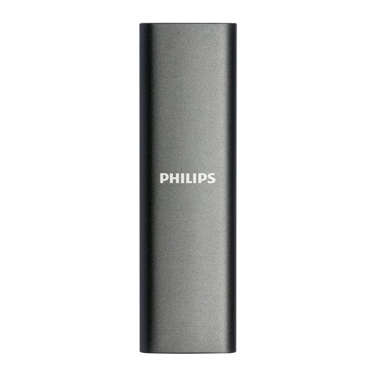

Windows 11 SSD
mdc1756
is dit een goed product volgens de kenners

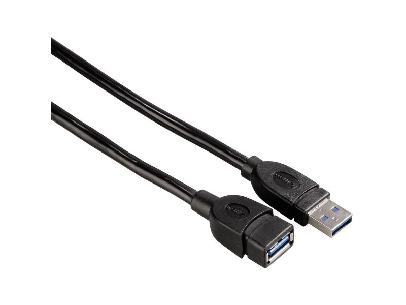

Probeer nog eens in de laptop maar druk de USB er (voorzichtig) eens goed in, indien nog niet zichtbaar langzaam terug trekken.
Of voorzichtig eens omhoog/-laag bewegen of een beetje wrikken. Soms maken ze geeen goed contact.
Of een verlengkabeltje gebruiken, wat ik doe als ik eens een stick heb die niet werkt in de computer of laptop poorten.
Met verlengkabel, gebruik dan meestal 30-50cm, werkt het meestal wel. Zoiets:
USB verlengkabel A-A, mannelijke naar vrouwelijk, best USB3.x vanwege snelheid. Je hebt ze van 30cm to 3 en zelfs 5m.
Ik gebruik ze vaak bij als sticks die wat dikker of breder zijn naast of onder elkaar vaak moeilijk of niet kan.
Vindt 50cm het handigst, maar je kiest uiteraard de lengte je zelf wil.

Wat ik kan zeggen dat hij het op een oudere laptop met USB C niet doet, op een nieuwere van een vriend wel.
Dus de ene USB C is de andere niet. Verder wordt er gesproken over productiefout. Zou die zich uiten in wat ik in de eerste regel schreef?
