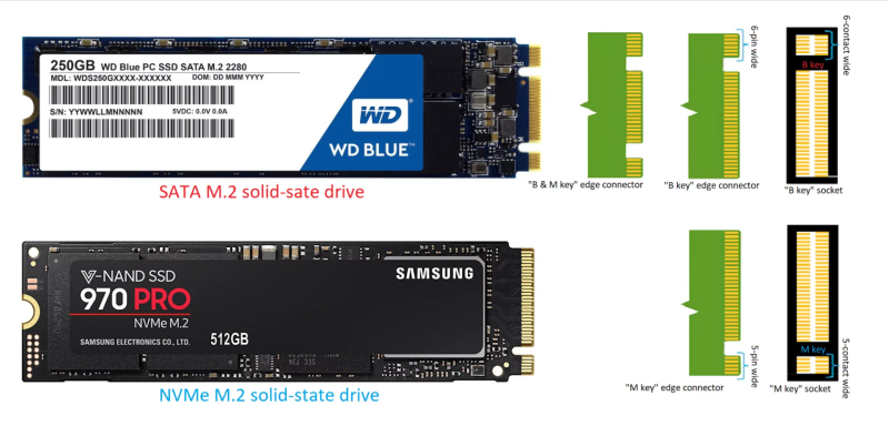

Op deze site hier lees ik volgende, en als ik het goed begrijp kan een sata altijd op een M.2 slot, maw er is altijd backward sata support. Omgekeerd niet.
Daarom dat de NVMe een gleufje minder heeft, zo kan hij niet in een slot dat enkel sata ondersteund. Zo heb ik het begrepen.
De m key heeft blijkbaar ook maar 5 contactjs, en aan de tegenovergestelde kant t.o.v. de M key, volgens deze afbeelding.
De Twee gleufjes betekenen B key + M key zie ik. Dat moet dus overal op passen.
Of is dat iets te simplistisch bekeken?

Is dit nu correct, dat ik die kaart kan meenemen naar een systeem met NVMe, want zo begreep ik de uitleg die ik daar las.
Ook bestaan er NVMe kaartjes met een B-slot. Wat is daar de bedoeling van? Hebben die kaartjes sata ondersteuning ingebouwd ook om op oudere systemen te kunnen werken? Ik vind deze gegevens nog al verwarrend.
