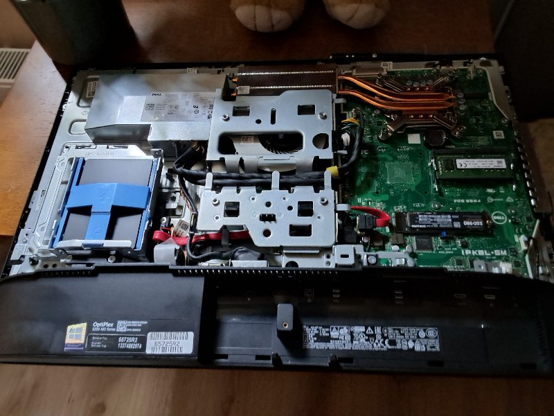

Ik wens een nieuwe installatie op de kingston

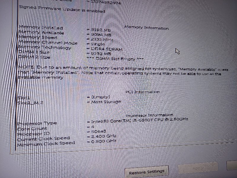

maar deze word niet erkent in de bios slot 1 is empty
terwijl deze wel op een intern slot is aangesloten

slot 1 is empty
Heb je dan momenteel 3 schijven aangesloten?

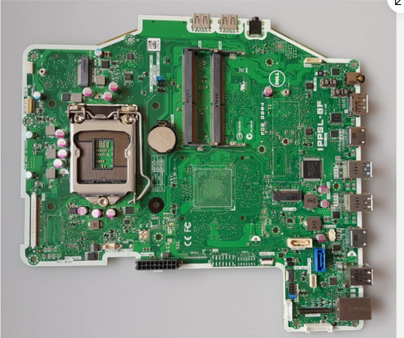

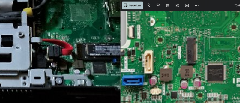

Sommige moederborden delen een (of meer) SATA aansluitingen met een (of meer) M.2 slot.
Als beide bestukt zijn zal je er maar 1 te zien krijgen, meestal de M.2. Als die echter net het probleem is...
Wordt M.2 bv gedeeld met slot 1 krijg je die SATA schijf wrs niet te zien.
(Alles afhankelijke van bios, mss een udpate nodig?)
Is er mss ook een Intel Optane geïnstalleerd? Kon ook wel eens problemen geven.
(Was ook een optie bij dat systeem).
Hij zal toch echt eerst in de bios zichtbaar moeten worden als hij in dat M1 slot is ingebouwd in de computer.
Ziet de bios hem niet kun je doen en laten wat je wilt, dan gaat het niet gebeuren.
@Deus Wat jij zegt klopt, maar meestal worden hoge SATA slots gebruikt zoals 5 en 6 als de M.2 tenminste sata slots in beslag nemen.
In dat geval zou er gekeken moeten worden welk merk/type moederbord er in zit en kijken of dat het geval is want dan zullen evt. andere aanwezige interne schijven gewisseld moeten worden.
De vraag is of er nog wel andere schrijven aanwezig zijn.
