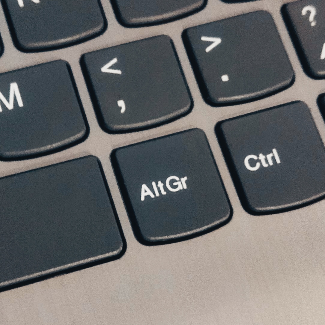

Ik zoek naar de snelste methode.
1 aanslag voor de é, die staat op dit toetsenbord.
2 aanslagen (3 toetsen) voor de á, í, ó, ú : eerst Alt Gr + ´ en daarna de letter. Dezelfde methode voor de letter ñ.
3 aanslagen (4 toetsen) voor de leestekens ¿ (Alt + 168) en ¡ (Alt + 173).
Heel toevallig vind ik nu dat Alt Gr + ! eveneens werkt voor het leesteken ¡ (2 aanslagen - 2 toetsen), dit gaat sneller. Voor het leesteken ¿ werkt dit jammer genoeg niet.
Zijn er andere methodes (behalve het toetsenbord op Spaans instellen) die nog sneller gaan? Bijvoorbeeld door omschakelen van NLD naar ESP en terug, of een nooit gebruikte toets anders programmeren, of nog iets anders?
Bij voorbaat dank voor elke suggestie.
