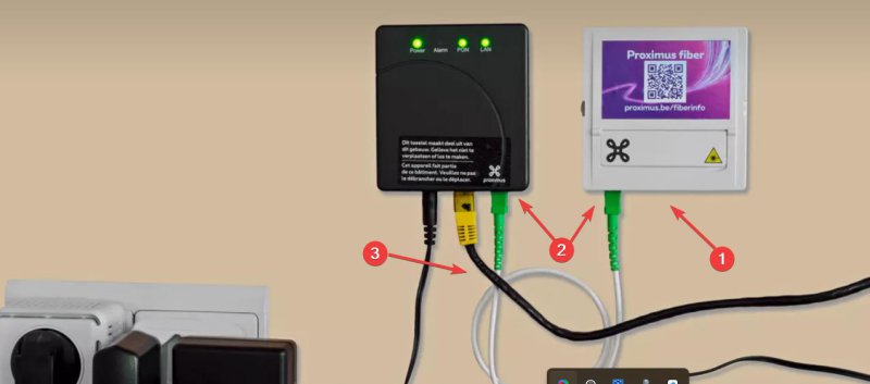

1. invoer Fiber
2. omzetter licht naar elektrisch signaal (fiber patch snoer)
3. verbinding BBox
