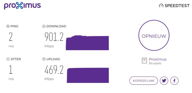

de fiber komt niet tot aan de pc. het verste punt bij mij thuis, tussen modem en rj45 stopkontakt, is 35 m UTP cat5e:
met zo'n cijfer zit ik niet te zeuren over 35 m Koper .... !!! of een cat 6 of 7 verschil zou maken over deze afstand heb er sterk mijn twijfels aan, op een lengte van 100 meter wel.
ik vind het wel fijn om iemand op afstand te helpen, mijn snelheid daalt wat maar soit. junior is in zijn nopjes om te gamen ...
