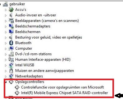

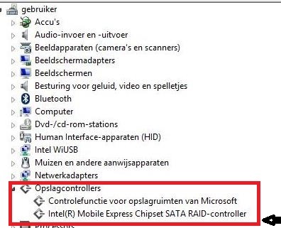

in apparaatbeheer zou het zo moeten zijn
die intell staat er niet!

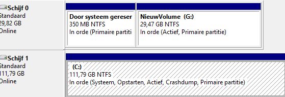

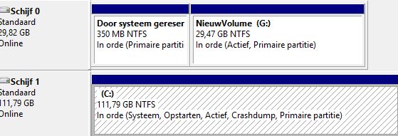

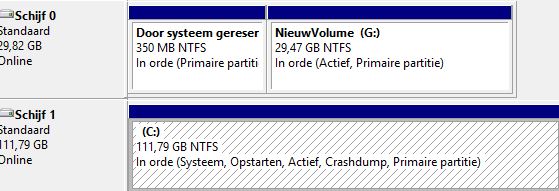

zodus die G is de ssd,ben voor 95% zeker dat ik dit niet zag vroeger!

je mag deze volgens mijn gedacht ook geen stations letter toewijzen !
dat de Intel(R) Mobile Expres Chipset SATA RAID-Controller er niet bij staat wilt of kan betekenen dat je deze nog dient te installeren ! (**van waar is dan deze afbeelding !!)
Die afbeelding is van deze laptop...heb dit gebruikt voor iemand te helpen
Volgens mij ja geen letter,maar hoe dit weg doen???

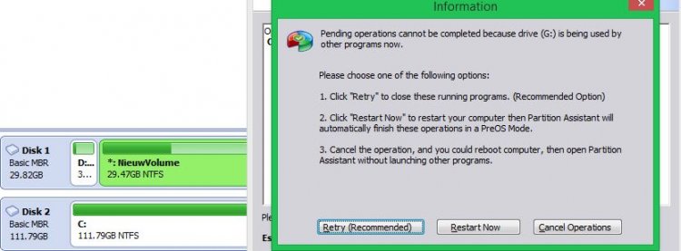

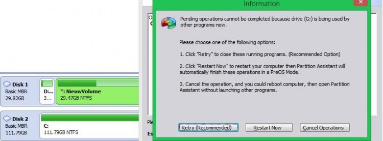

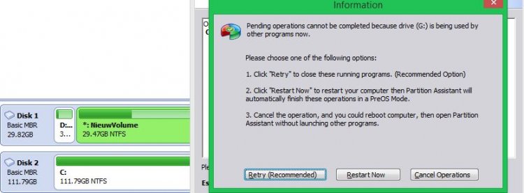

open de Aomei P.A. en klik op de G
klik vervolgens in het rechter menu op " change drive letter "
zet deze op " none" en klik op ok
klik daarna op " apply " en bevestig dit nogmaals .
op de volgende site kun je volgens mij de intel driver op halen MEDION België - Productinformatie verder klikken op stuurprogramma ...en de juiste download nemen !
Als je de RAID in de BIOS uitzet, gaat hij deze niet zien in Windows. Is normaal...
Als je deze aanzet in de BIOS start je PC niet op. Is ook normaal...
Waarom RAID aanzetten? In jou situatie is dit niet nodig.
Waarom installeer je de Windows 8 niet op de SSD ipv op die normale disk? Cache op de SSD gaat zeer weinig verschil geven in performantie!
Die 350MB partitie staat op je SSD omdat die in de boot volgorde voor de andere disk staat. Daarom dat Windows daar de boot bestanden op gezet heeft.
Wat ik persoonlijk zou doen? Haal de gewone grote disk eruit. Installeer Windows 8 op die SSD (verwijder eerst alle partities).
BIOS HDD op AHCI is ok, RAID hoeft niet tenzij je RAID wilt gaan gebruiken...
Sluit daarna de andere grotere disk terug aan na installatie. Installeer de grote applicatie desnoods op die disk wannneer nodig.
Dan staat je OS op een snelle disk (SSD) en dit ga je zeker merken. Wisselbestand van disk veranderen ga je niet merken.
