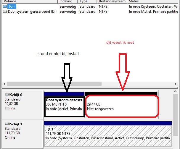

hoe moet ik bios instellen?eerst die ssd of de hd??
mvg

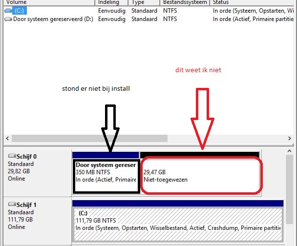

opnieuw instellen is gelukt!apparaatbeheer staat allesgoed!

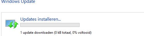

ga paar opnieuw opstarten....dan maar terug de updates.... en ja wat gebeurd er mms weer.....
mvg
schijf 0 is je SSD
indien de schijf 1 voorzien is van de Windows dan dien je schijf 0 (SSD) te formateren jij wilt deze daarna als een cache gaan gebruiken dacht ik zo omdat je dit eerder toch heb aangehaald !
*hou in elk geval er rekening mee dat je wellicht een opstartherstel dient te doen ..
normaal dient er voor de C een opstart partitie te staan met de vermelding " door het systeem gereserveerd "
waarom deze nu op de SSD werd aangemaakt terwijl de Windows op de HDD geinstalleerd werd begrijp ik ook niet .

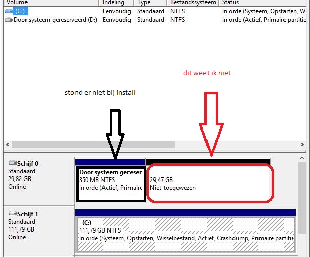

schijf 0 is je SSD

ben nu heel voorzichtig updates aan het binnen halen per 7a8....met één....in men broek lol.

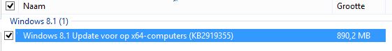

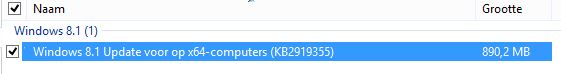

als deze update niet komt aankloppen of niet wilt lukken dan zijn er waarschijnlijk nog anderen update's achter
( in het totaal zijn er zowat 84 updates uitgebracht na de grootte win 8.1 update KB2919355 )
