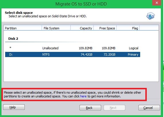

Bij Aomei vind ik dit,wil dit zeggen de D schijf verwijderen en dan???Zou dit lukken?Wat denken de specialisten?

jij kunt deze optie niet starten aangezien er enkel de HDD van 80Gb vermeld word ...
de D dient eerst een niet toegewezen ruimte te zijn (dit met de bedoeling dat je deze kunt selecteren anders kun je ook niet op de " next" button verder klikken !

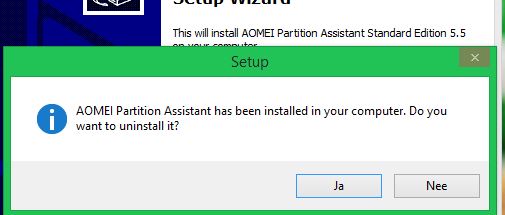

De D is trug zichtbaar heb dit op andere pc gedaan!want er is één probleem met aomei ... wil niet meer instaleren!
mag klikken zo lang ik wil er gebeurt niks!!!kan hem nergers vinden met revo of cc!!
indien je op ja klikt dan zal eerst de oudere versie verwijderd worden , nadien zal de update (de nieuwe setup) gestart worden ...versie 5.5 is de nieuwste
de installatie map AOMEI Partition Assistant Standard Edition 5.5 vind je in de Program Files (86)
