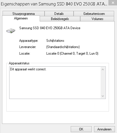

hoe kom je er bij om te beweren dat de SSD een 250Gb is
als ik Samsung MZMPC032HBCD-00000 in geef op google dan blijkt het om een SSD te gaan van 32Gb en niet om 250Gb !!!
jij weet blijkbaar zelf niet wat er in deze pc voorhanden is !

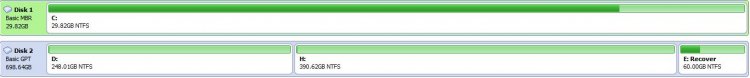

schijf 0 is de SSD van 32Gb
schijf 1 is de HDD die nu terug gezond ingedeeld is .

ik denk dat jij je hier zwaar vergist aangezien de grootte ook vermeld staat bij eigenschappen en zelfs in de vermelde naam ...Samsung MZMPC032HBCD-00000
tevens zie je hier mijn SSD vermeld staan en ook hier word de juiste grootte vermeld ..
ook jij heb een echte SSD maar dan eentje van 32Gb zo als we dit te weten gekomen zijn door de gegevens die jijzelf heb geplaatst , namelijk deze " Samsung MZMPC032HBCD-00000 "

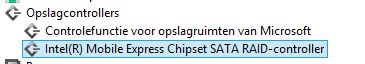

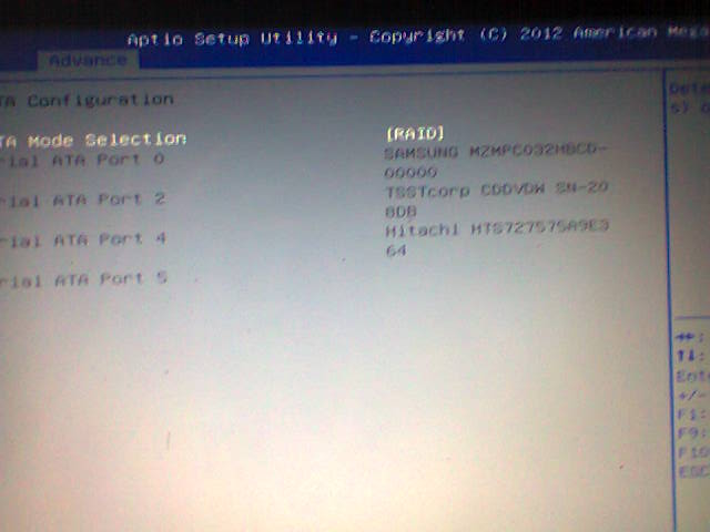

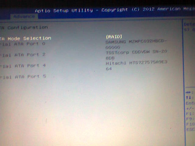

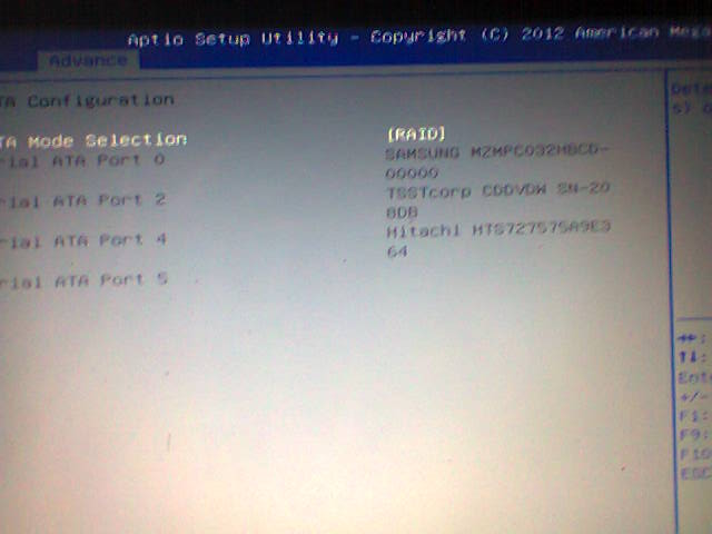

je dient in de bios deze optie aan te zetten om de SSD en de HDD te samen te kunnen gebruiken in raid
volgorde stond ook nog niet goed!!nu start hij redelijk snel!das ook alles ...op deze pc klikken is nog altijd hopeloos ...aomei is al 10min aan het opstarten en nog niks!
ga het wa laten rusten vandaag!als iemand goede tip weet laat maar komen!
mercikes voor de hulp al(y)
@ Grominet de HDD is volledig hersteld bezie de eerdere berichten #41 en 48
het huidige probleem is om de SSD en de HDD in een Raid te krijgen zoals deze toestand was voor dat het probleem zich voordeed ...
