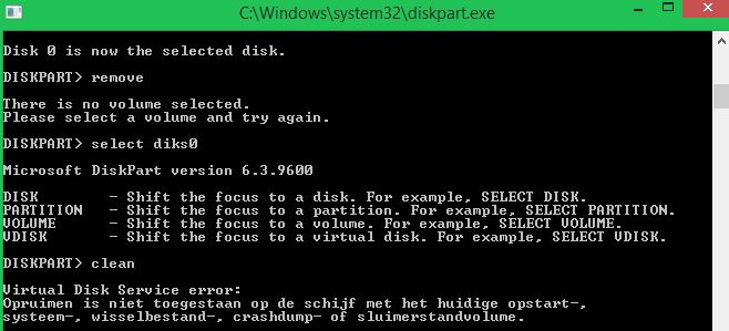

ja die idd moeten leeg zijn nog diskpart gedaan
weet je nog andere commands mms?

jij dient er voor te zorgen dat de Windows van je hdd verwijderd is vooralleer je de sata in de bios op raid zet ...
ja dit heb ik niet gedaan kan annuleren HD eruit en formateren met Aomei bedoel je dat
beiden dienen geformateerd te worden ..zodat de SSD en de HD leeg zijn ..
op de SSD mag dus niets komen te staan dus ook de 350Mb " door het systeem beheerd " mag er niet zijn ..
de 350Mb " door het systeem beheerd " moet op de HDD komen te staan ...als blijkt dat na de windows installatie toch de 350Mb op de SSD staat verwijder je deze terug ..en begin je opnieuw !
