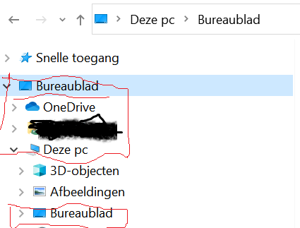

Ik maak een Word-document en sla dat met een bestandsnaam op het Bureaublad op. Dan kijk ik waar dat staat maar het is nergens te vinden. Ik open de Verkenner en tik de eerste letters van de bestandsnaam in. Meteen wordt het document en de bestandslocatie getoond: het Bureaublad, dus Maar op het Bureaublad is het nergens te vinden. Wat is er dan aan de hand? Ik heb dit al meerdere keren meegemaakt.

Bent u wel in het juiste "Bureaublad" aan 't zoeken?
In het bureaublad boven in de Verkenner staan bij mij 84 items.
In het bureaublad (deze pc) staan slechts 36 items.
Dit kan enkel het geval zijn als er meerdere accounts aktief zijn op een PC.
Wat jij noemt 'boven in de Verkenner' zijn nl. je favorieten en zijn "virtuele" mappen, nl. verwijzingen. Daar kan je dus een Bureaublad zien staan, maar die komt dan uit een welbepaalde gebruiker en heb je er wellicht ooit zelf als favoriet gezet.
In de 'deze PC' staat het Bureaublad van de gebruiker waarmee in aangelogd bent.
Als daar verschillen in zijn dan zou ik het Bureaublad bovenaan maar eens verwijderen uit Favorieten (rechtermuisklik-menu), je eigen Bureaublad onder deze PC selecteren en dit als favoriet zetten (terug rechts klikken) - wijst zichzelf.
En dan zie je in beide links steeds hetzelfde.

Dit kan niet de oorzaak zijn van het ontbreken van het bestand. Dat is plotseling zo gekomen. Wat er wel telkens staat is een Temp-bestand: (voorbeeld) ~WRD0004.tmp
