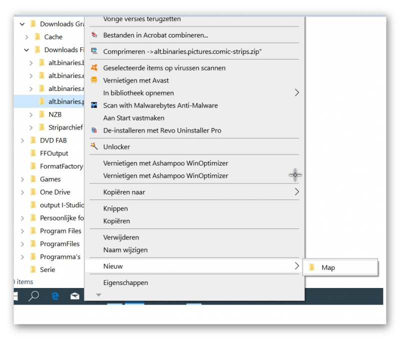

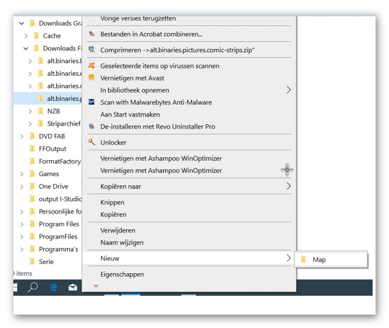

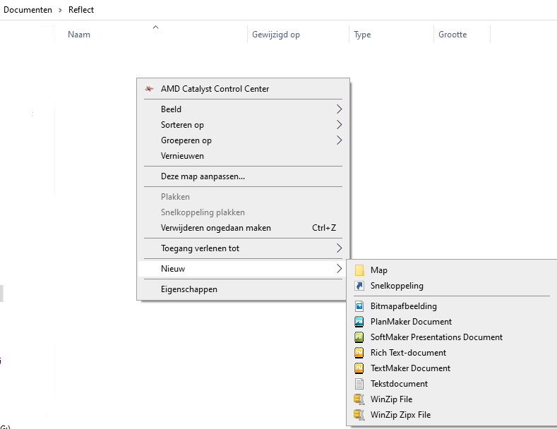

Ik heb een kleine issue.
Ik gebruik windows 10 en werkt prima.
Ik wil een nieuw txt bestand aanmaken in een map en klik met mijn rechtermuisknop op nieuw.
Nu komt de optie niet weergegeven om een tekstbestand aan te maken ( rich txt format andere zaken staan er wel tussen)
Hoe los ik dit op?

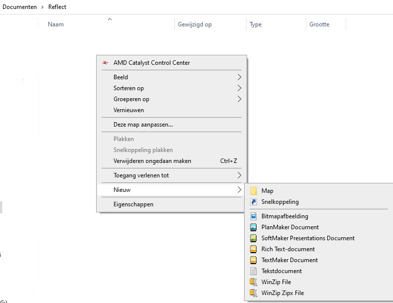

Dus zoiets
met welk programma maak je deze aan .. zelf gebruik ik Ashampoo snap 10 maar ook met het knip programma van Windows 10 zijn deze van een aanzienlijke grootte .
das al beter ..en blijf deze nu zo maken ..
wel raar dat jij enkel een nieuwe map krijgt te zien !
*ik zie dat jij de Ashampoo winoptimizer gebruikt gebruik jij dan al de functies van deze ruimt hij dan ook niet "het context menu " op !

open eens een willekeurige map en klik dan eens op een vrije plaats in deze map met rechts .. ben benieuwd of je dan niet meer opties te zien krijgt in het context menu

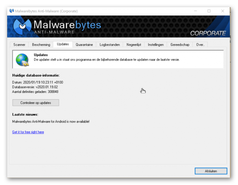

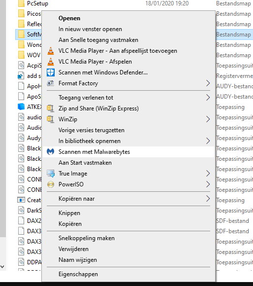

je gebruikt zover ik kan uitmaken een verouderde versie Malwarbytes want de regel "scan wiht Malwarebytes anti malware dateert nog van versie 2.3
zelf gebruik ik de versie 4.0.4 en deze regel ziet er bij mij toch wat anders uit dan bij u ..

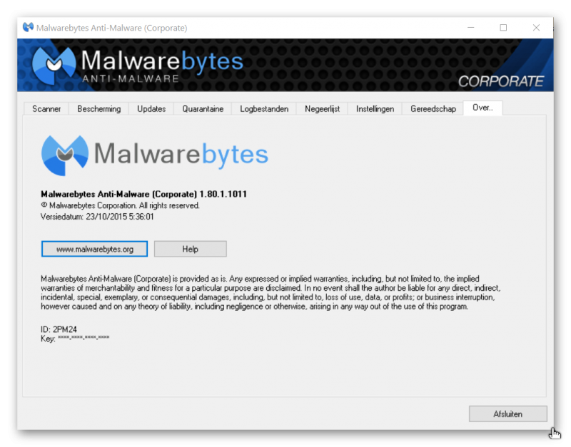

das dan verdoemd raar aangezien deze nog steeds updates krijgt zou je dan ook de toepassingsupdates moeten binnen krijgen welke je oude versie steeds bijwerkt naar een nieuwere uitgave . ...zo werd hier eerder de 2.3 bijgewerkt naar versie 3.0 en steeds wederom tot ik op dit moment over de 4.0.4 beschikt ..
*jij zegt dat je nog steeds update's verkrijgt .. ik betwijfel dit ..
ja je heb gelijk ...nu zie ik het ook op zijn minst raar aangezien er ooit werd meegedeeld door Malwarebytes dat men diende te upgraden naar de nieuwe versies aangezien de oudere versie géén updates meer zullen ontvangen !
Dit is normaal gedrag als je de map waarin je het context menu oproept selecteert in het linkerpaneel van je Explorer. Ga eens een niveau hoger en selecteer deze map dan in het rechterpaneel en je ziet iets anders ...
Of - wat jij wil - selecteer de map links, klik dan in het lege gedeelte in het rechter paneel en klik het contextmenu ... Nu zie je alle opties onder Nieuw
