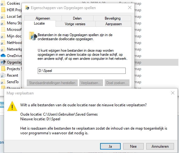

Beste "theplayer",
Het wel belangrijk dat tijdens het verplaatsen JA hebt geantwoord op "alle bestanden verplaatsen"

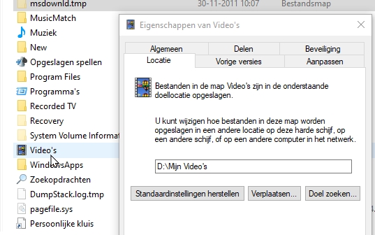

Helaas Windows vertaald niet alleen, maar gebruikt wat hij denkt wat je bedoeld.
Voorbeeld:
Hier kunt U zien dat de map in werkelijkheid Mijn Video's heet.
Had ik hem filmpjes genoemd, dan nog gaf Windows hem weer als Video's
Voor Deze PC had ik deze nog niet verplaatst.
Dit bedoelde ik dus, dit mag je niet vergeten
En zie hier het resultaat.
