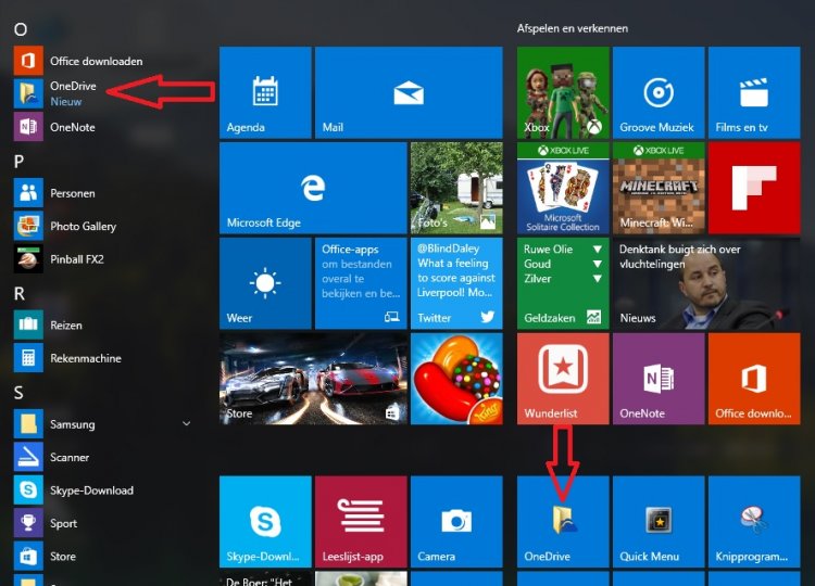

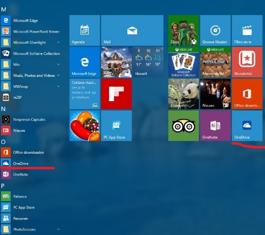

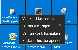

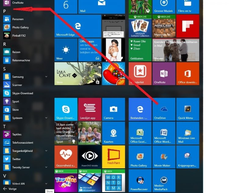

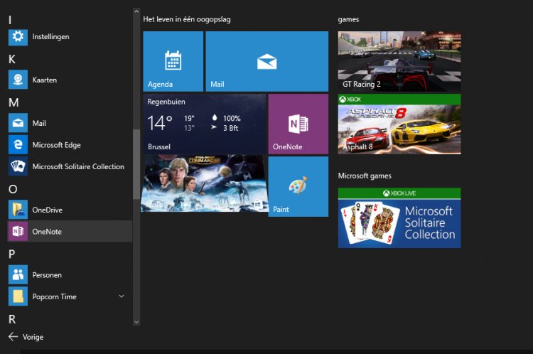

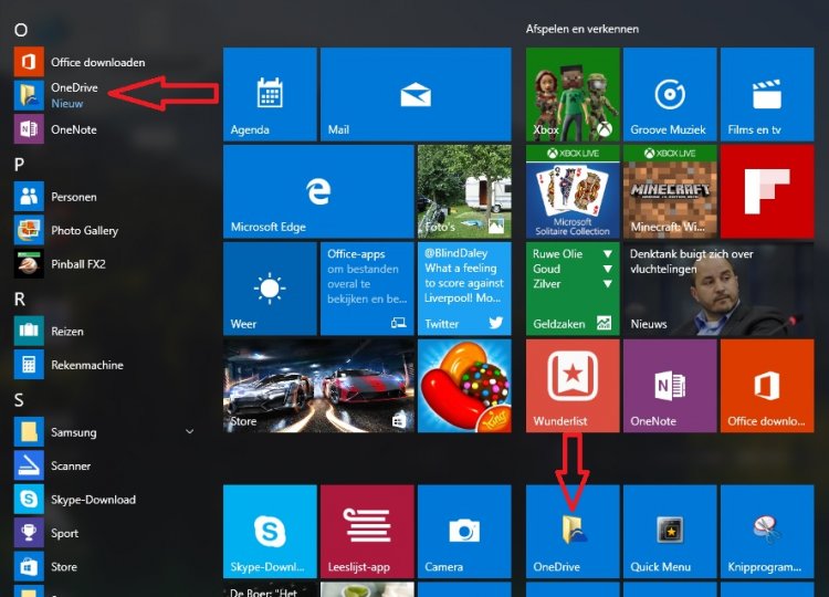

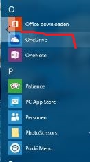

Hallo, ik ben wat aan het spelen geweest met de start lijst, en heb van oneDrive een tegel gemaakt zie afbeelding,
Nu wil ik oneDrive weer terug in de lijst onder de o plaatsen maar dat lukt mij niet, het is wel niet zo belangrijk maar het irriteert mij wel dat ik het niet voor elkaar krijg, wie weet de oplossing.

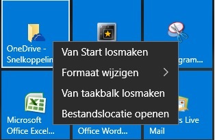

Je hebt dus wel de tegel staan, maar niet in de lijst van alle apps?
Als je nu eens op de tegel gaat staan en rechts klikt, wat krijg je dan van mogelijkheden?
Normaal gezien kan je dan toch toevoegen aan start en zo? Ik kan dit niet proberen omdat er geen enkele niet in de lijst staat, maar wel een tegel beschikt.

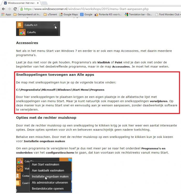

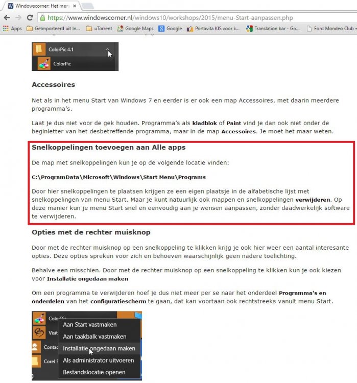

Ik krijg geen toegang tot dit, als ik dit probeer. C:\ProgramData\Microsoft\Windows\Start Menu\Programs ,odat laatste word bij mij wel programma's, misschien omdat die van mij in het nederlands staat. Maar de toegang word me wel geweigerd en ik ben als adminstrator ingelogd.

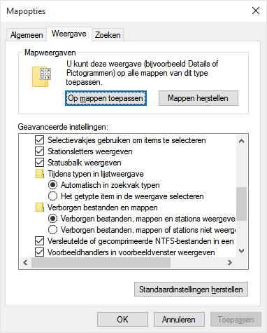

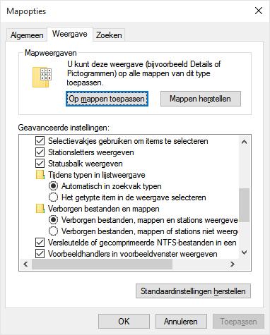

Open Documenten - Beeld en klik op Opties.
Map- en zoekopties wijzigen - Weergave
Vink aan : Verborgen bestanden, mappen en stations weergeven
Toepassen OK
Dan kan je C:\ProgramData\Microsoft\Windows\Start Menu\Programma's openen

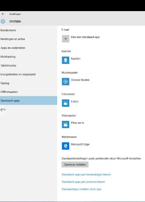

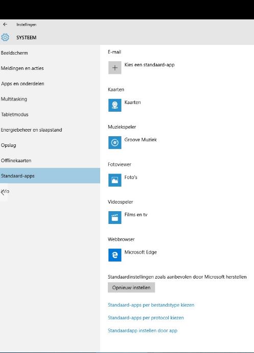

Anton P Ga eens via instellingen naar systeem beeldscherm meldingen APPS
dan kies je Links standaard apps
scrol in die pagina naar beneden en kies
Standaard instellingen zoals aanbevolen door Microsoft herstellen
en klik op
opnieuw instellen

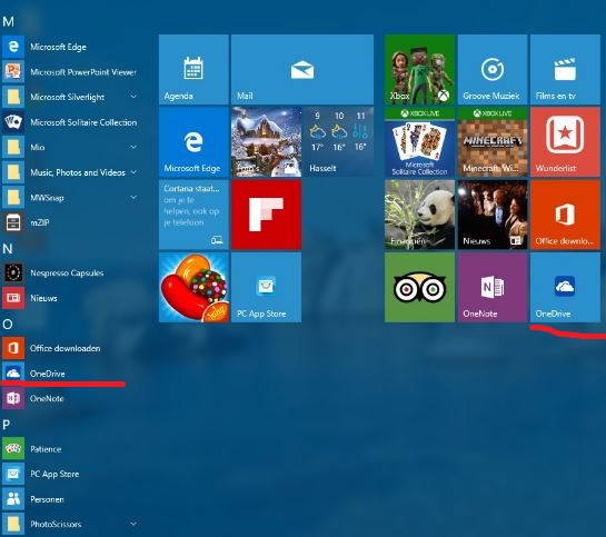

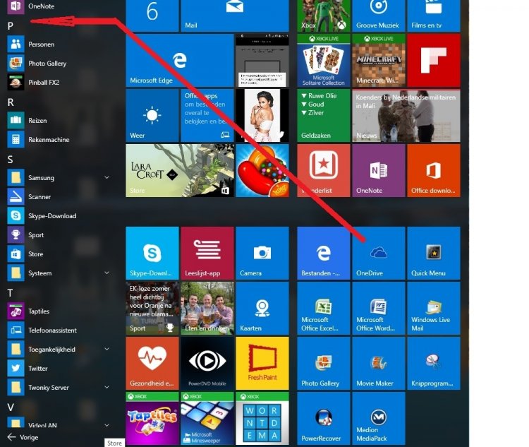

PS ik zag op de fotos van Qtex en Luc dat ze linken maar de map OneDrive deze dus

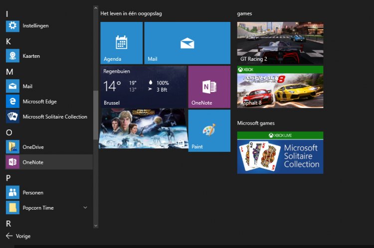

ik neem aan dat jij het bedoeld zoals ik het zie rechtstreeks naar de App

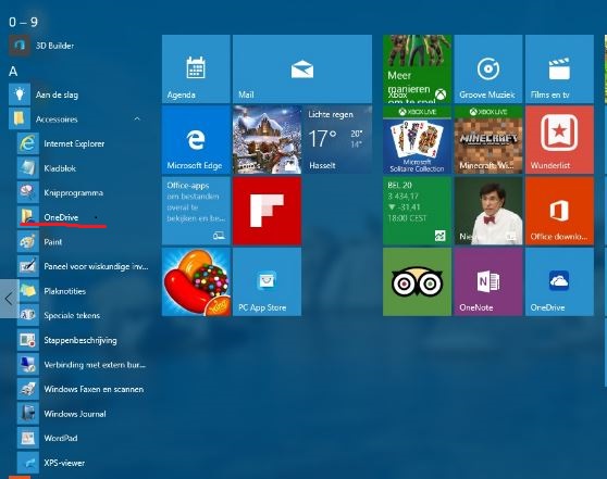

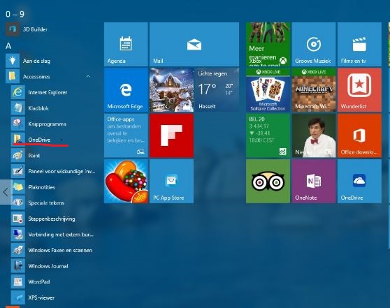

zo zie het er hier uit ...

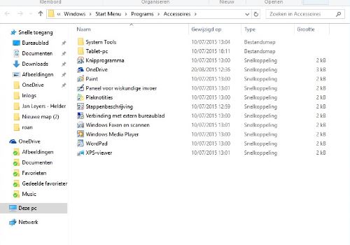

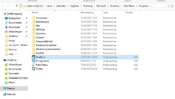

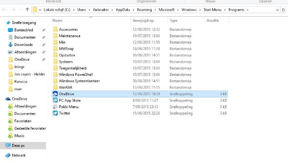

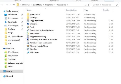

klik ik op de bestandslocatie dan zie ik 2x een snelkoppeling staan van OneDrive ... in de Programs map
C: Gebruikers / Eigen naam / AppData / Roaming / Microsoft / Windows / StartMenu /Programs
als ik op deze klik op bestandslocatie kom in deze map accessoires dus denk ik dat bij mij komt door de instal van die pokki menu in windows 8.1 ik gebruik die niet maar hij werkt nog
in windows 10
als ik hier links of op de tegel op bestandslocatie klik kom ik ook in de map programs

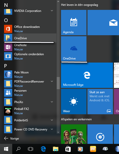

Daar ik eigenlijk onedrive niet gebruik staat de tegel er bij mij niet op, maar kan hem er wel op zetten, heb dit geprobeerd en dit lukt, maar heb hem terug verwijderd. ik zie wel dat jullie blijkbaar veel meer gebruik maken van de tegels als ik doe. Ik heb er maar enkele staan. Bij jullie is dit allemaal blauw en bij mij is de achtergrond wel zwart, heb daar niet specifiek voor gekozen, maar vind het wel mooi, dus ga ik er niet zitten aan veranderen.

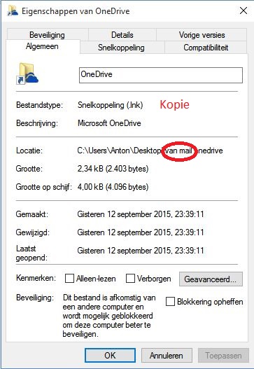

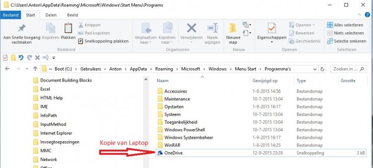

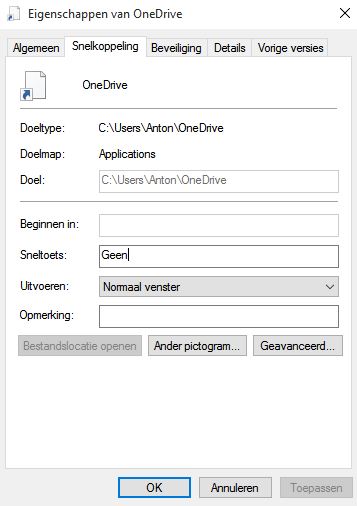

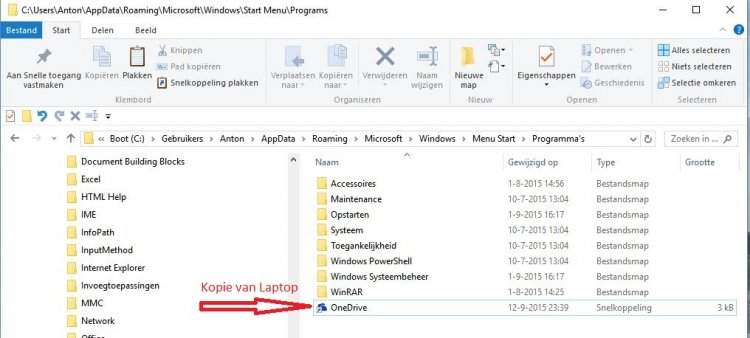

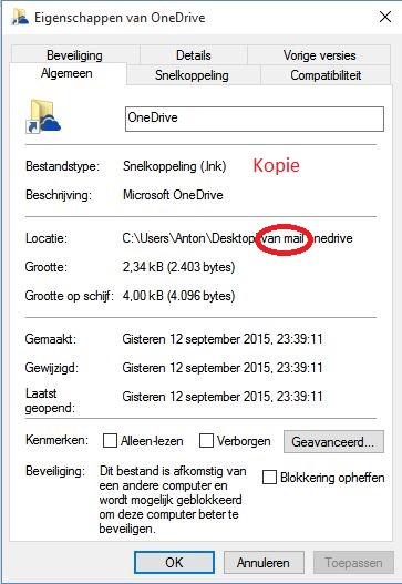

Naar aanleiding van jou bericht ben ik ook eens op mijn laptop gaan kijken, ik heb daar trouwens maar een snelkoppeling in staan.(3KB)
Op onderstaande locatie:

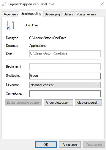

En het viel mij op dat de eigenschappen van de zogenaamde snelkoppeling verschillend zijn.(hep)
Daarom heb ik het bestandje uit mijn laptop naar mijn desktop gekopieerd.

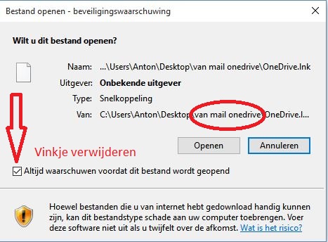

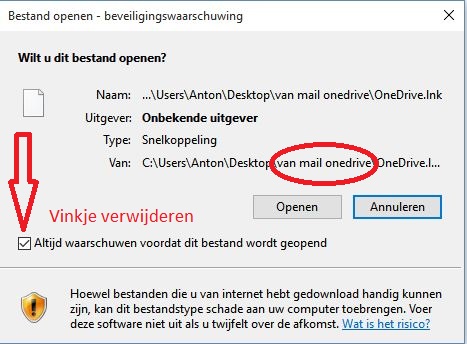

En verstuurd via mail zie afbeelding
Wel even het vinkje verwijdert anders krijg je steeds deze waarschuwing
En in de map Programma’s van mijn desktop geplakt.

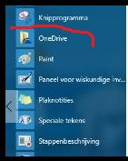

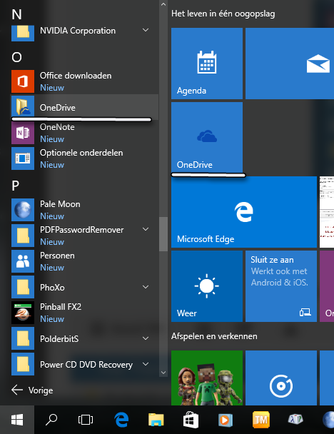

En kijk OPGELOST !!!!! OneDrive staat weer in de Lijst!:yahoo::yahoo:
En ook aan start vast gemaakt (tegel)
