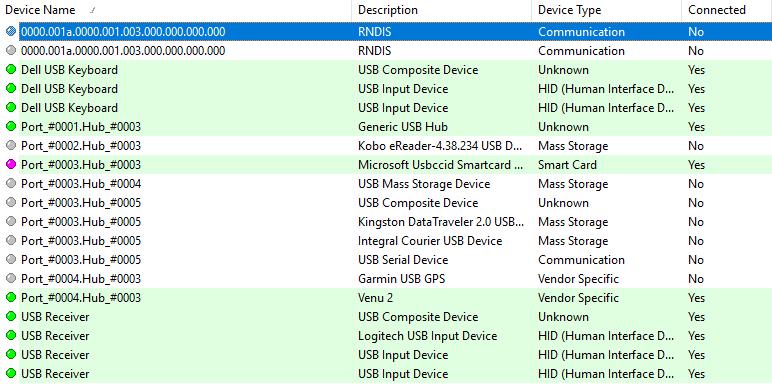

Ik krijg nu vb. dit :
Je ziet hierop (naast de interne poorten van mijn workstation) ook de poorten van mijn hub, genummerd van 1 tot ... (in mijn geval 6)
De poorten met een grijze stip vooraan zijn "verouderd" maar niet vrijgegeven.
Als hetzelfde apparaat of stick dan opnieuw in dezelfde poort wordt gestoken neemt USB die onmiddellijk aan en activeert die opnieuw.
Als ik een nieuw, nog onbekend apparaat inplug zal Windows zoeken naar eentje dat wel nog vrij is, vb. (niet niet zichtbaar, want nu niet gebruikt) #0006.
Als er nu niets meer vrij zou zijn krijg ik problemen om nog iets nieuws aan te sluiten en/of wordt een bestaande toekenning verbroken : dat proces is wat moeilijk beheersbaar.
