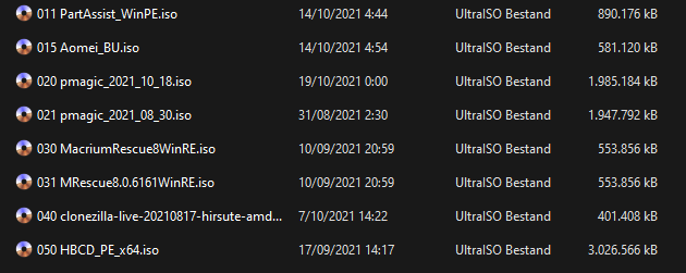

de boot stick staat in het boot menu, de live cd 's: parted magic, aomei partition assistent, .... Zie figuur:
starten ALLEMAAL OP!!!!
TELKENS IS STEEDS DE STICK ALLEEN ZICHTBAAR? DE HDD NIET!!!!!
enkel de stick van 32GB staat op het scherm, de hdd van 1TB niet zichtbaar/is er niet???
duidelijk nu?

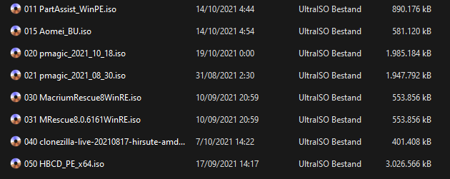

Bekijk bijlage 251073
duidelijk nu?
