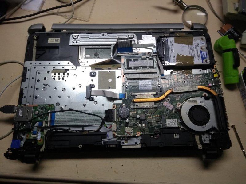

Ik heb een HP pavilion G7 , die niet meer opstartte destijds. Onderzocht , aan moederbord niks te zien. Kreeg blijkbaar geen stroom want led van jack brandde niet.Na veel puzzelen, toch een ander moederbord gekocht(occasie, gereviseerd). Ik doe dit voor mijn hobby , en dacht die laptop wel aan de praat te krijgen.
Dit moederbord erin geplaatst en alles werkt normaal. Heb een upgrade naar win10 willen doen en laptop een paar uur laten werken, tot hij bleef hangen
Afgezet met startknop , en dag erna weigerde hij van op te starten. (hetzelfde probleem als bij het vorige moederbord viel uit na 1 maand ).
Na wat zoeken, startknop 30 sec ingehouden en zie hij start terug op, led jack brand , scherm ok .
Na afzetten, terug hetzelfde probleem, niet meer opstarten. Terug procedure startknop,en weer ok. Na 1 uur silstaan werkt dit ook. Iemand een idee wat dit kan zijn. Zou het de powerjack kunnen zijn die kapot is, of die een beveiliging heeft?????
Iemand enig idee??? Bedankt op voorhand

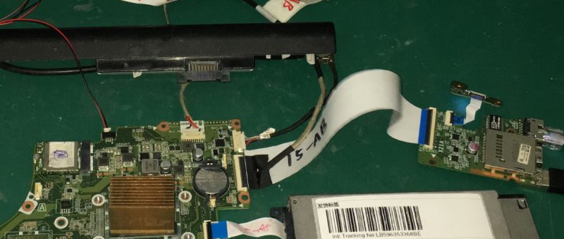

Iemand een idee of het opstarten via enkel een batterij een verschil maakt tov een opstart met een adapter en dcjack??? Test bij ali is uitgevoerd met een baterij.

Op batterij heb je een constante stroom toevoer, als je enkel met de adapter werkt ZONDER batterij, dan krijgt je laptop ook de pieken van de stroom die eventueel in het electriciteitsnet aanwezig zijn. Het is dus aangewezen om altijd met een batterij, ook al is deze dood te werken. Die gaat dan die pieken afvlakken.
Dus hun test is geen reeele test, maar een die minder risico's inhoud. Zo werkt toch niemand, alleen als ge met baterij werkt op de trein of zo. En als ge ze moet opladen , heb ik prijs (uitttrekken stekker). Volgens mij blijft er restspanning op dat moederbord achter.
Stroom gaat niet pieken, enkel spanning. En het elektriciteitsnet is over het algemeen heel stabiel. Je gaat enkel veel meer ruis op je netspanning hebben dan op een batterij. Dus zuiverdere spanning van een batterij. Maar dit gaat geen effect hebben op de werking van een laptop. Enkel bij signalen die ruisvrij moeten zijn zoals audio "kan" dit parten spelen. Komt daar nog eens bij dat er een voedingsadapter tussenzit met een transfo en spanninsfilters...
Er steekt geen batterij in zeg je
Als je tijdens een werkend toestel de stekker eruit trekt kan er bijna onmogelijk restspanning op het moederbord achterwege blijven.
Bij een uitgeschakelde laptop dan de stekker uittrekken zit er een tijdje restspanning, maar die haal je weg door eens je powerknop in te drukken zonder dat er stroom aangesloten is, dus geen batterij en geen netstroom.
Inderdaad, ik bedoelde ook de spanning. Elektriciteit is nog nooit mijn sterkste punt geweest en al zeker niet de benamingen ervan.
Met battery erin , en laptop afgesloten langs win10, daarna stekker eruit gehaald , dan moet men telkens een halve minuut de starknop indrukken (om restspanning weg te nemen) . Is dit een normale procedure??? Dus bij plotse stroomuitval , steeds 30 sec startknop indrukken?? Heb ik toch nog niet veel voorgehad met andere laptops . En die 30 sec werkt niet altijd, soms laptop een tweetal uren laten staan en werkt ook weer. Toch allemaal raar. Ga seffens proberen of dit met mijn andere hp ook zo werkt. Betwijfel dit sterk.
Beste cve, heb nu bij mij 'goede laptop' , baterij verwijderd; Laptop opgestart, terug afgesloten met win10 optie, stekker uit dc jack gehaald , terug erin geplugd , er 1 maal op de startknop gedrukt en mijn laptop is vertrokken (dus niet nodig van 30 sec op startknop te duwen om restspanning eraf te halen).
Dus dit is mij een normale werking.
