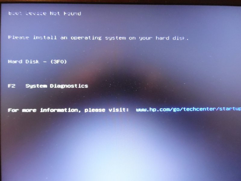

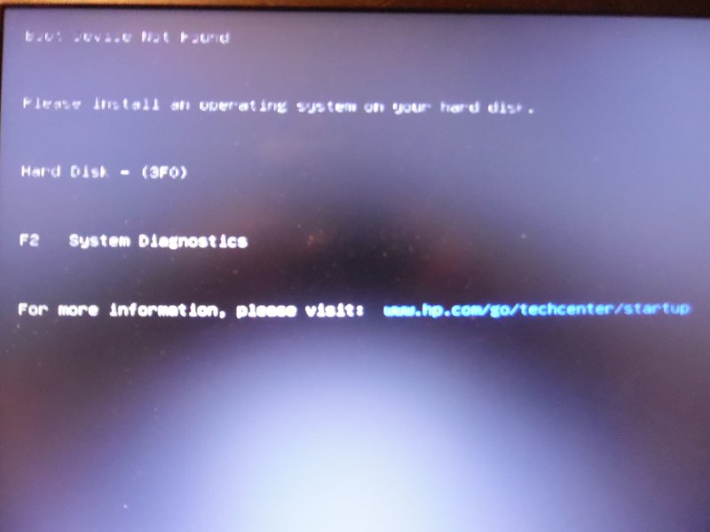

Boot device not found
Please install an operating systeem on your hard disk
Hard disk – (3f0)
F2 systemdiagnostics
For more information pllease visit www.hp.com/go/techcenter/startup
Als ik op F2 klik krijg ik fore more information visit www.hp.com/go/techcenter/PCDiags
Verder memory test …hard drive check….language ….exit
bij keuze hard drive …zegt hij dat er geen HD is

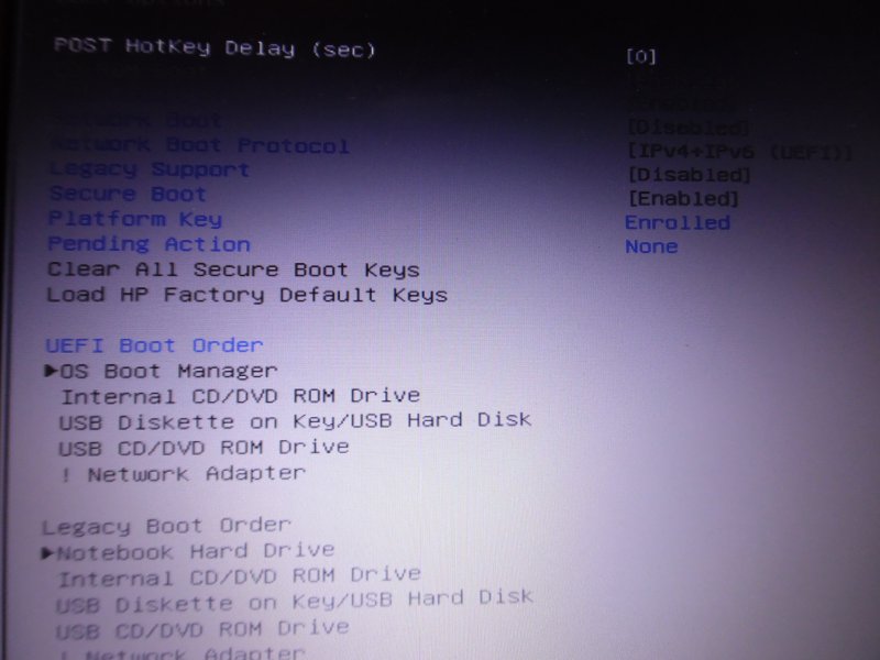

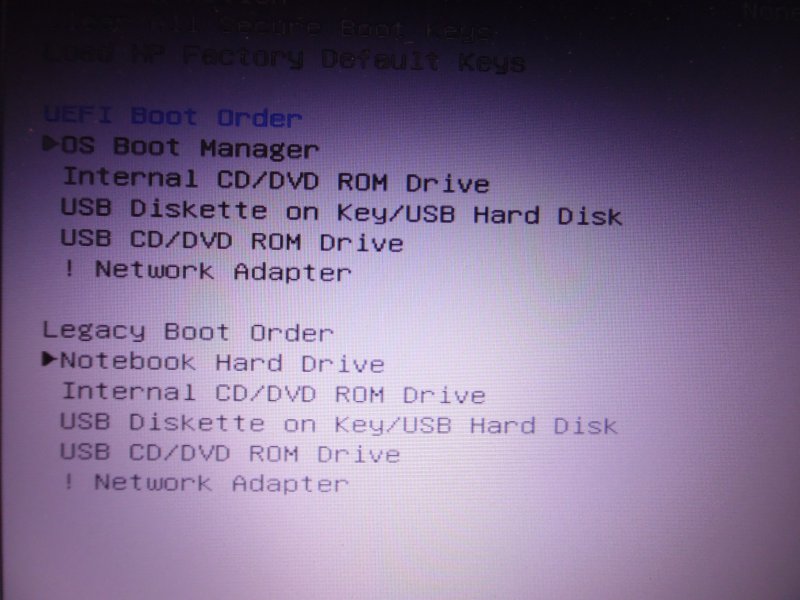

als ik hen uitzet en terug aanzet en druk op F10 kom ik in de instelligen bios ( ben geen comp expert) , ik ga dan naar system config en kies voor boot options zie dan staan UEFI boot order en Legacy boot order ....deze laatste kan ik niet kiezen.
bij UEFI boot order staat o.a os boot manager ///internal cd/dvd rom drive //usb diskette on key/key usb hard disk ///usb cd/dvd rom drive en network adaptop

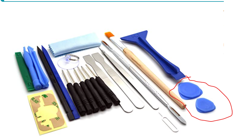

heb je dat al zeker handig als je dat bij de hand hebt https://www.amazon.de/gp/product/B00BIO2OY2/ref=ppx_yo_dt_b_asin_title_o02_s00?ie=UTF8&psc=1 waar ik een kring rond gezet heb daarmee kan zeker uw laptop openen en ga eens kijken op youtube misschien tonen ze hoe je de laptop open krijg maar inderdaad eerst wachten op HP zo heb ik dat ook gedaan aan de hand van dit filmpje
dat je moet voorzichtig zijn dat weet iedereen hé
Ik maak ook laptops niet zo graag open. De ene gaat onderaan open, de ander is het de palmrest die open gaat. Het is iedere keer wat tasten met de natte vinger vind ik. Maar ja, wat vertrouwen hebben in je kunnen helpt wel en goed materieaal in huis hebben ook. Ik gebruik die plastieken dingen nooit meer, ik gebruik metalen prime tools. heb er daar 3 soorten van. Je moet wel meer opletten wat je doet, hoe je het doet, want je kan heel veel meer schade aanrichten daarmee, omdat deze niet opgeven he.
