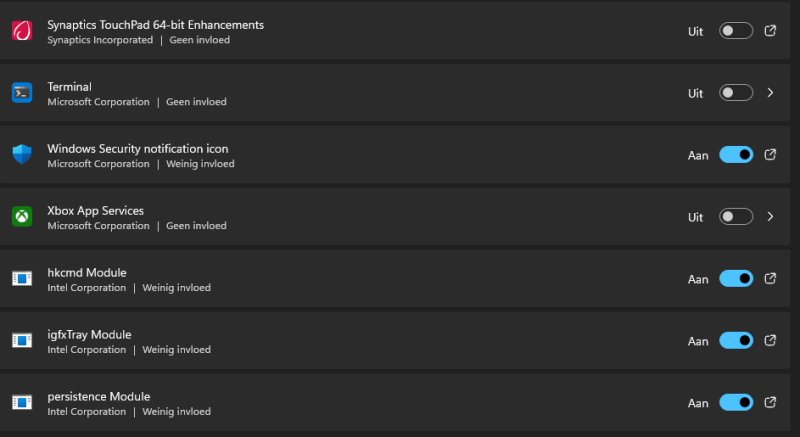

wel heb ik nu eens gekeken naar de andere opstarts, zoals Patrick in #8 voorstelde.
in bijlage zie je wat er nog opstart. geen idee waarvoor ze dienen en wacht van uitschakelen tot ik wat meer weet daarover.
    58.5 KB · Weergaven: 351
In of uitschakelen van de systeem pictogrammen doet helemaal niets verder, dat is een notificatie.
In taakbeheer staat wat er is opgestart.......

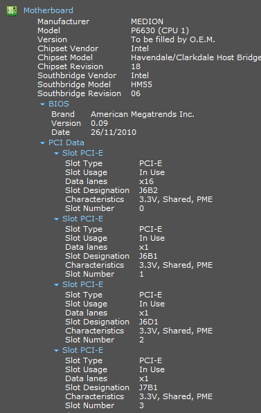

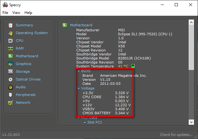

In speccy eens zien welk bios er op staat, zie voorbeeld, die gegevens graag.
Speccy\Motherboard > Bios
#22, Deus, in bijlage de gegevens.
    27.6 KB · Weergaven: 327

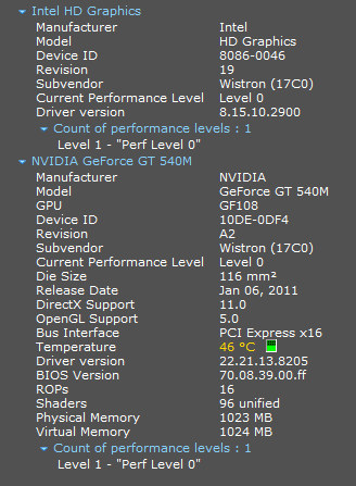

    22.8 KB · Weergaven: 327
