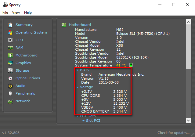

Mijn PC heb ik gebouwd in 2009, ondertussen +15j oud, ouder dan TS's Medion en geeft die waarden wel weer, VMOS BATTERY = 3,344V:
Nu is het wel mogelijk deze spanning (3,344 V) van het mobo zelf komt.
Als de pc of laptop dan effectief uitgezet wordt valt die spanning ook weg en zal het CMos de bios instelling(en) niet meer bijhouden.
Start je nu PC terug op zal die weer eerst hetzelfde verschijnsel tonen tot hij weer een keer zonder spanning komt te staan.

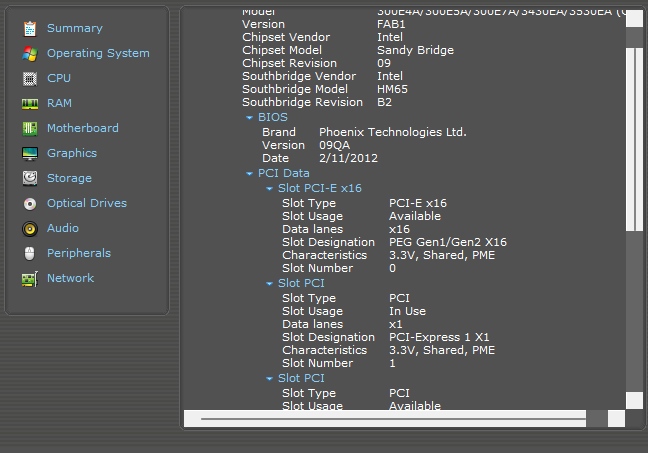

Zoals wivy zegt zal in mijn laptopje geen sensoren hebben die dit kunnen meten.
@Deus , inderdaad, bij Medion is er bespaard geweest, geen sensor! terug keren naar Windows 7 is ook geen optie want het probleem deed zich toen al voor(#1,#31).
