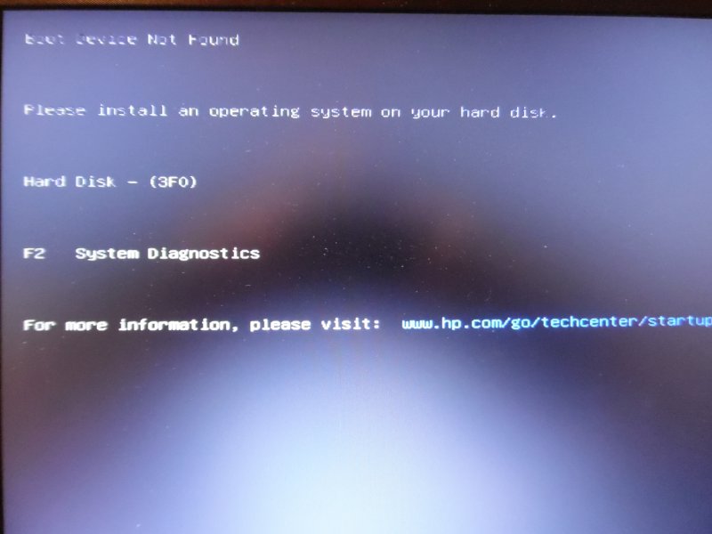

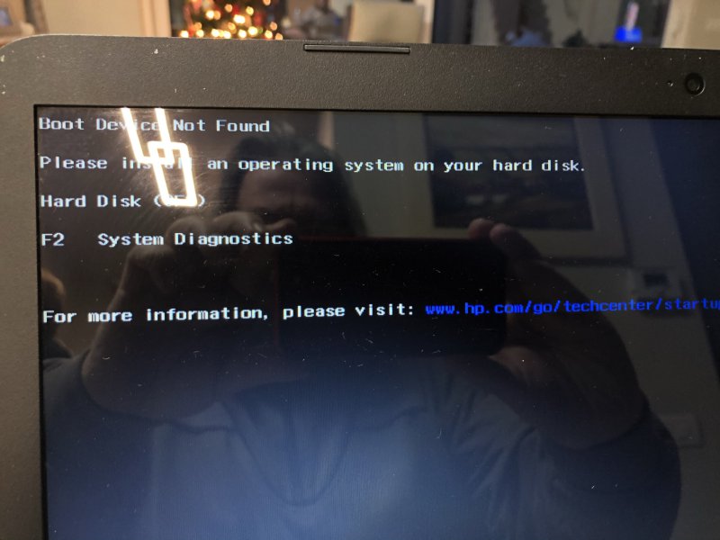

Zit hier met een dik probleem op de kleinzoon zijn Hp laptop ( denk zo’n 2 jaar oud )
Heeft vandaag zeker 6 uur opgestaan en heb er nog mc afee opgezet …alles O.K. normaal mee te werken
Een uurtje geleden zegt hij …en moeten belangrijke updates gedaan worden …dus ik doe dat en dat duurde heel lang …hij start uit zichzelf op en dan krijg ik de volgende melding

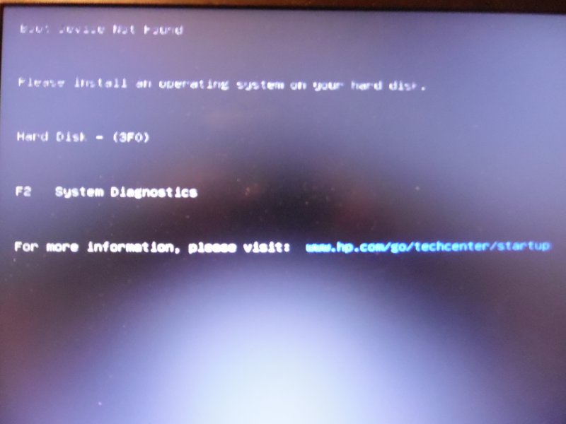

Boot device not found
Please install an operating systeem on your hard disk
Hard disk – (3f0)
F2 systemdiagnostics
For more information pllease visit www.hp.com/go/techcenter/startup
Als ik op F2 klik krijg ik fore more information visit www.hp.com/go/techcenter/PCDiags
Verder memory test …hard drive check….language ….exit
bij keuze hard drive …zegt hij dat er geen HD is

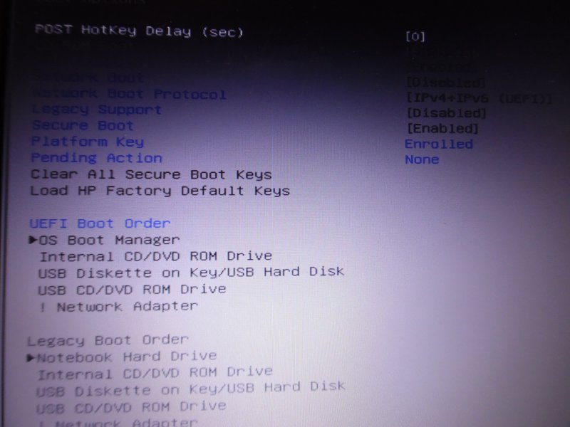

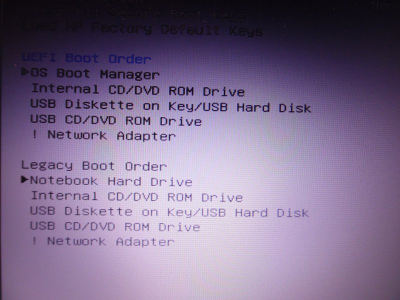

als ik hen uitzet en terug aanzet en druk op F10 kom ik in de instelligen bios ( ben geen comp expert) , ik ga dan naar system config en kies voor boot options zie dan staan UEFI boot order en Legacy boot order ....deze laatste kan ik niet kiezen.
bij UEFI boot order staat o.a os boot manager ///internal cd/dvd rom drive //usb diskette on key/key usb hard disk ///usb cd/dvd rom drive en network adaptop

Bij HP is meestal een recoverypartitie aanwezig met revovery manager.
Probeer eens tijdens het opstarten de F11 toets.
Lang geleden gebruikt, volgens mij zijn er dan wat opties om de opstart te herstellen.
Je kunt ook naar de fabriekssettings, maar dan ben je alle belangrijke data kwijt en is hij in de staat zoals je hem nieuw kocht.
In dat geval zou ik de schijf er uithalen en deze proberen aan een andere pc te hangen met daarvoor aangeschafte kabels of dockingstation. Of als tweede schijf in de pc monteren.
Haal dan alle data die belangrijk is zoals foto’s o.i.d en safe deze op de pc zodat je deze later terug kunt zetten naar de kaptop.
lang verhaal, maar kijk eerst of er een recovery aanwezig is.
heb dit ook meegemaakt ... met een HP laptop, een nieuwe install van windows helaas, de tips en trucs die op het net staan You Tube zijn niet echt behulpzaam ...
Google maar es op ' HP error 3F0 ', één van de oplossingen was: Legacy enable zetten in de bios. help het zoveel te beter, zoniet een verse installatie. je Data: documenten, downloads, afbeeldingen, muziek .... kan je met één of andere live cd kopieren naar een andere hdd of stick.

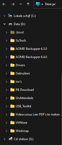

zo ziet mijn ssd er nu uit:
een kleine partitie voor windows + apps (522 GB), Data (1,2 TB) voor mijn downloads,muziek, afbeeldingen .......
dit is de lay-out van mijn ééne 2TB ssd, inplaats van MBR is het GPT structuur (gericht naar de win 11 update).

opstarten en via F11 ...geeft hetzelfde resultaau als met F10 dus
Hard disk – (3f0)

Legacy enable zetten in de bios. help het zoveel te beter, ....hier kan ik niet ingeraken ...alleen in de UEFI boot order

Kan je de boot opties voor starten van je harddisk in je bios aanpassen?
Bij bootoptions zou je dus eerst een DVD station moeten selecteren voor opstarten
