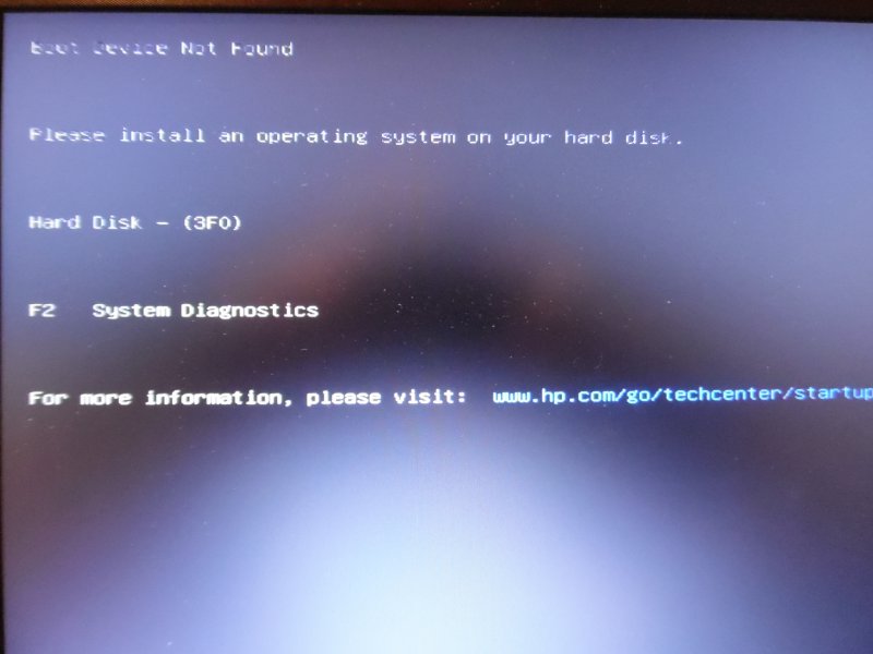

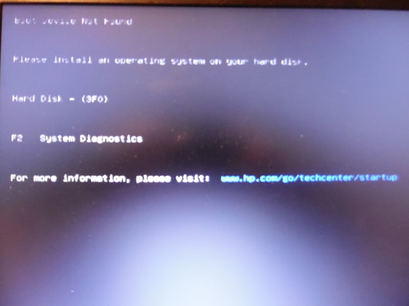

Zit hier met een dik probleem op de kleinzoon zijn Hp laptop ( denk zo’n 2 jaar oud )
Heeft vandaag zeker 6 uur opgestaan en heb er nog mc afee opgezet …alles O.K. normaal mee te werken
Een uurtje geleden zegt hij …en moeten belangrijke updates gedaan worden …dus ik doe dat en dat duurde heel lang …hij start uit zichzelf op en dan krijg ik de volgende melding
Boot device not found
Please install an operating systeem on your hard disk
Hard disk – (3f0)
F2 systemdiagnostics
For more information pllease visit www.hp.com/go/techcenter/startup
Als ik op F2 klik krijg ik fore more information visit www.hp.com/go/techcenter/PCDiags
Verder memory test …hard drive check….language ….exit
bij keuze hard drive …zegt hij dat er geen HD is

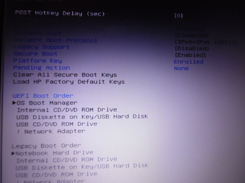

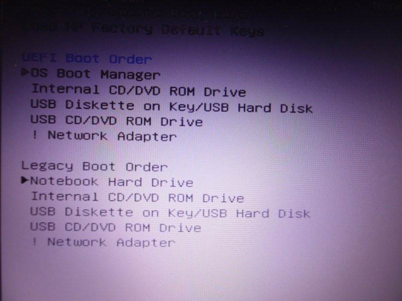

als ik hen uitzet en terug aanzet en druk op F10 kom ik in de instelligen bios ( ben geen comp expert) , ik ga dan naar system config en kies voor boot options zie dan staan UEFI boot order en Legacy boot order ....deze laatste kan ik niet kiezen.
bij UEFI boot order staat o.a os boot manager ///internal cd/dvd rom drive //usb diskette on key/key usb hard disk ///usb cd/dvd rom drive en network adaptop

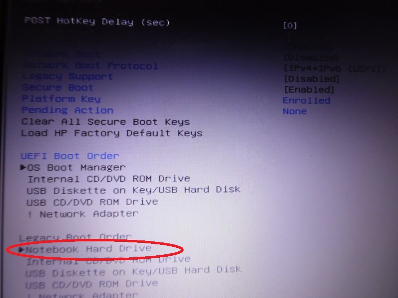

Possible Hard Disk 3F0 Error Causes​
Incorrect BIOS boot sequence
Heb je Legacy Boot Order ingesteld kan je bij de harddisk instelling komen!
informatie gehaald van (Windows 10 is niet veel anders dan windows 8 in je bios):
de Bios va #35 is wel van een andere pc, niet van de TS: Francois51 aardbei ...
als iedereen nu een plaatje post van ' zijne ' Bios om te bewijzen dat hij van appels peren kan maken, mij goed .... maar dan moet je wel deze topic te goei volgen en geen zijwegjes inslaan. ik sta in kontakt met Francois51 via AnyDesk, wie nog ... ?
