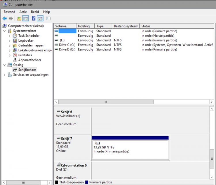

Tik eens in via de startknop diskmgmt.msc
Hoe ziet dit eruit met de 2 TB schijf ?

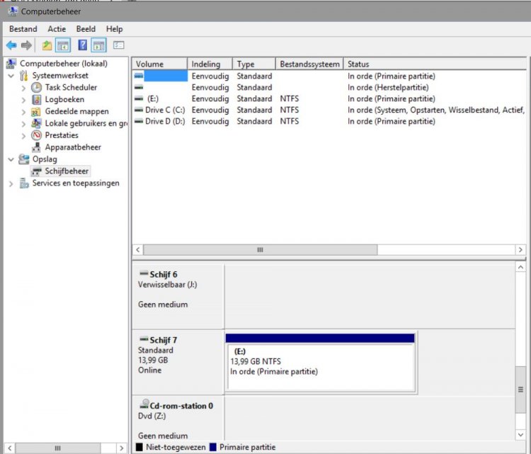

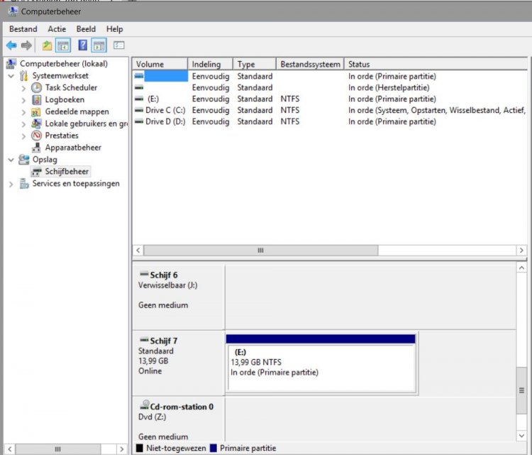

Dit is ook wat ik via schijfbeheer zie.
De bovenste 2 vermeldingen zijn de herstel en recovery van mijn SSD schijf.
De probleemschijf is de E.

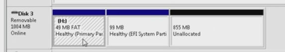

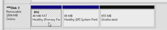

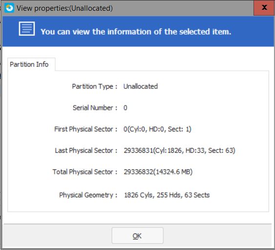

Er klopt iets niet, in de bovenste afbeelding staat Partition Type Unallocated

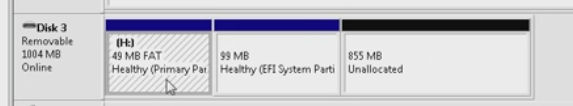

Dan zou je deze in de tweede afbeelding bij Disk 7 moeten zien staan zoals in onderstaande afbeelding
Bekijk bijlage 17132
Klopt, maar dit is een beeld van na het verwijderen van de partitie. Alleen bedoeld om te tonen dat na het verwijderen er ook maar 13,9GB beschikbaar is.
Onderste afbeelding is van schijfbeheer na partitionering en format en toont dat er ook niets meer dan die 13,9GB te zien is.

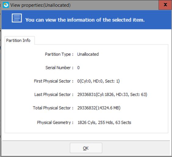

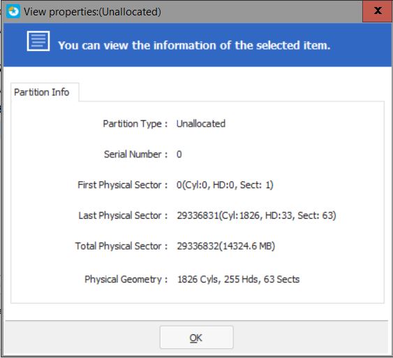

klik dan op het vakje voor de partities en kies "properties" (eigenschappen )
*wat geeft deze hier aan !
Hoe dan ook, je moet de ruimte zien staan in schijfbeheer of hij nu toegewezen is of niet. Als je het niet ziet staan kun je gaan partitioneren wat je wilt, als het er niet is valt er niets te partioneren.

Schijf overleden of in dit geval er is nog een klein beetje intact. Overleden door oververhitting.
