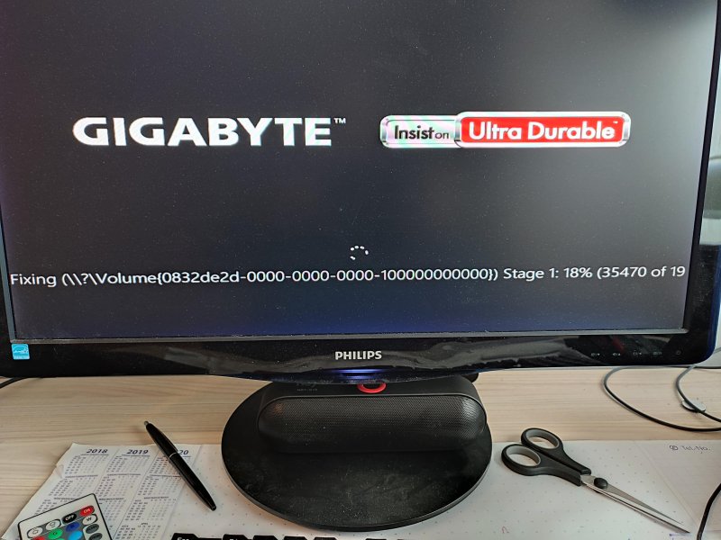

dit is wat ik te zien kreeg als ik deze aan mijn zoon zijn computer gehangen had. Deze is blijven hangen op stage 2 96%, die heeft meer dan een uur op 205112 blijven staan. Heb dan de procedure gestopt omdat er al meer dan een uur niets meer veranderde.

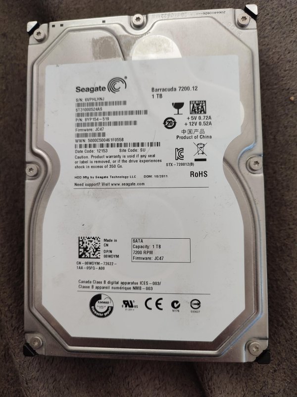

Merk is Seagate 1TB

Ok, die screenshot is tijdens de Windows boot (UEFI) genomen. Dus Windows herkende op dat moment wel die HD nog. Dus ik vermoed dat na die procedure (en start in Windows), de HD nietmeer gevonden werd in apparaatbeheer? Indien zo... heeft die zen laatste adem uitgeblazen tijdens een recovery poging van Windows (tijdens de boot).
Dit was inderdaad tijdens de boot dat ik die recovery kreeg. Dit zal mijn vrouw helaas niet graag horen dat haar HDD totaal naar de haaien is. Dat er niets meer van te recuperen valt .
Merk is Seagate 1TB
Dat zegt niet veel over het type, versie etc..
Bij sommige Seagate modellen komen de koppen wel eens vast te zitten.
Is herstelbaar maar slechts 1 poging waarna het terug kan werken of definitief....
(Best eerst (laten) onderzoeken of dat het echte probleem is of eerder electronisch wat natuurlijk lastig is al je niet zo technisch bent)
Of naar een datareddingsbedrijf maar kan duur uitvallen.
