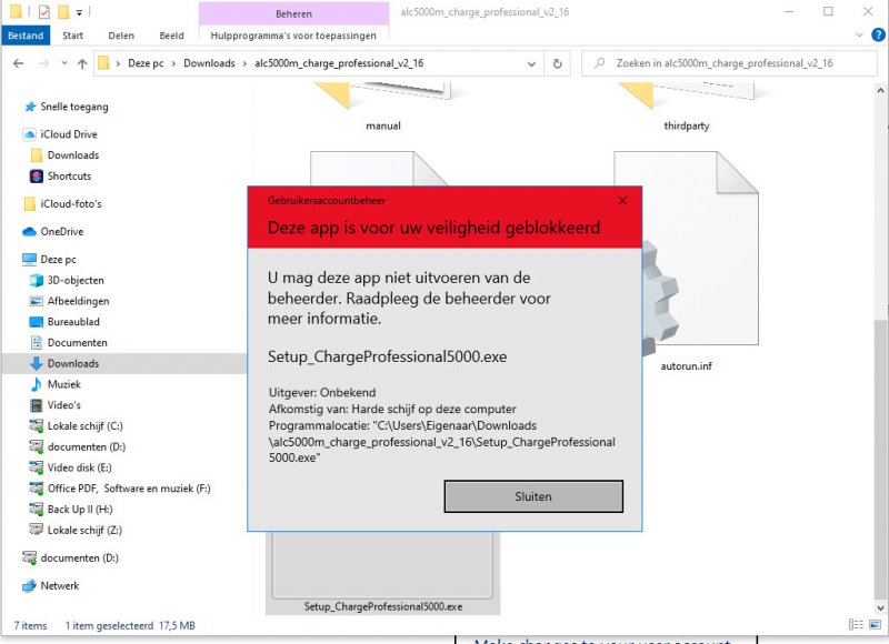

Hallo, problemen met de installatie van soft op mijn pc, ik krijg de melding dat ik deze niet mag uitvoeren, hoe schakel ik dit uit? mvg, Alain

ik had dito problemen voor het installeren van drivers en een bepaalde app, oplossing overschakelen naar lokale verborgen administrator account en je microsoft account uitschakelen: afmelden dus en verder gaan met de verborgen administrator ...
na de install verborgen admin, terug onzichtbaar maken en aanmelden met je microsoft account.
deze truc werkt dus!!!

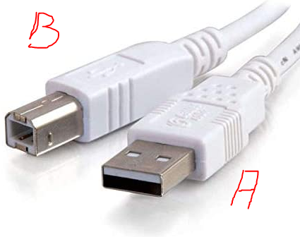

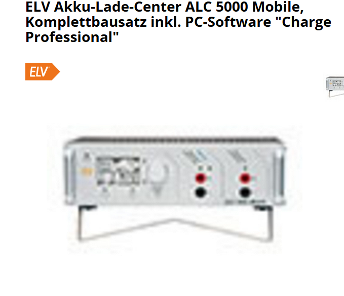

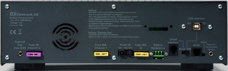

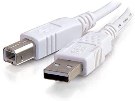

hallo allen, via de tip van Philip is het me gelukt om de installatie te doen, echter nog een probleem: het programma vind het toestel niet terug. Ik heb deze verbonden met een kabel, zie foto. Is dit correct? Of heb ik een andere type nodig, zie ook de afbeelding van de achterzijde van de Lader, mvg, Alain

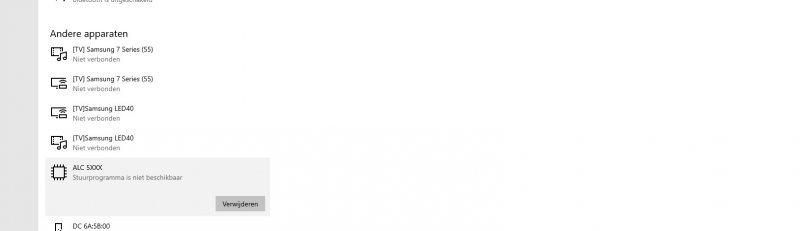

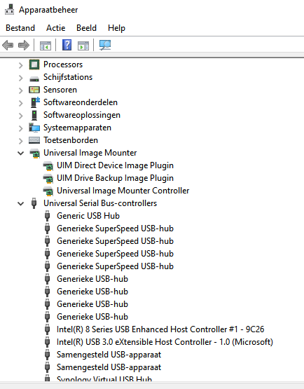

mijn apparaatbeheer ziet er toch anders uit:
maar alléé, die driver ontbreekt inderdaad ... . bekijk de bijgeleverde software es met de verkenner om te zien of er een driver bij staat.

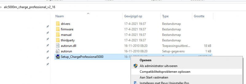

installeer het nog es maar met rechterklik ' uitvoeren als administrator ' !!!
Omdat het programma wat daarbij hoort ook al erg oud is zou je het kunnen proberen te installeren met de rechtermuisklik op het programmabestand en dan kiezen voor Compabiliteitsproblemen oplossen
Kies dan voor problemen met programma oplossen.
Vink in het volgende scherm aan Het programma werkte in oudere versies van Windows maar kan nu niet geïnstalleerd worden.
Kies op de volgende pagina onder welke besturing het wel werkte en klik op Volgende
Je kunt daarna het programma testen. Volg verder alles wat daarna komt.
Geen garantie dat dit gaat werken, maar je kunt het altijd proberen. Het is een oud programma met bijbehorende hardware.
