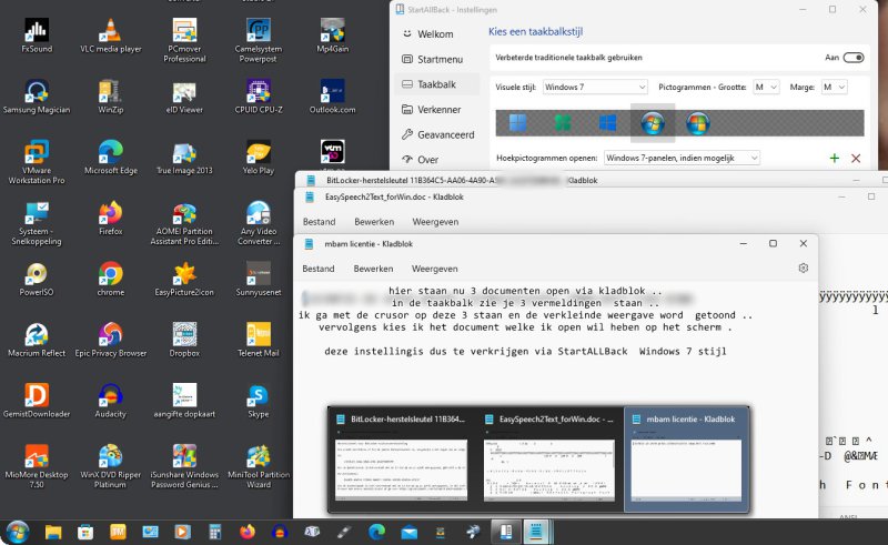

Waarom niet werken met de nieuwe manier van werken van Windows 11 ? Als dat je niet zint, dan misschien beter bij Windows 10 blijven, nietwaar ? Het lijkt dan vooral op wat Qtex in #5 laat zien.
