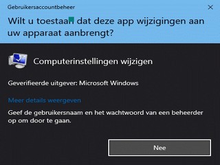

Hallo beste vrienden, hier zijn we weer met een netelige vraag, misschien kan mij iemand uit de nood helpen. Sinds enkele dagen stel ik vast dat mijn gebruikersaccountbeheer niet meer werkt zoals het hoort. T.t.z. alles waarvoor men als administrator dient te gebruiken, krijg ik duidelijk een "Nee" zie foto
Dat alles gebeurd na de mei update. Nu heb ik van alles geprobeerd om mijn rechten terug te krijgen niets schijnt te lukken. Hopelijk kan er iemand van jullie hier helpen, ik dank jullie al bij voorbaat.

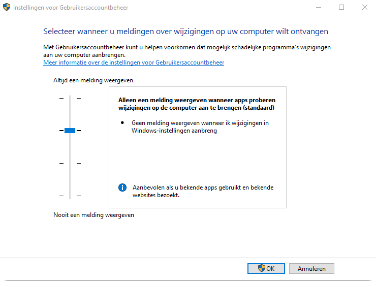

ga eens via het oude configuratiescherm naar gebruikersaccounts en klik daar dan eens verder op instellingen voor gebruikersaccountbeheer wijzigen ..
mogelijk dat deze bij u op de maximale instelling staat ..deze dien je dan wat lager te zetten ..
vb :

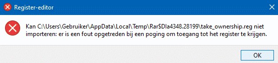

ok tracht dan het volgende bestand uit te voeren door er dubbel op te klikken nadat het uitgepakt werd ...je dient er wel de toestemming voor te geven en als blijk dat ook dit niet mogelijk is dien je dit dan via de verborgen Administrator te doen .
.***mogelijk dien je deze dan eerst te activeren via een opdrachtprompt (administrator )
typ in Opdrachtprompt (administrator) : net user administrator /active:yes
Meld je vervolgens af en je ziet nu de verborgen administrator verschijnen … meld je nu aan met deze en herstel je eigen account (geef deze de administrator rechten ..)
