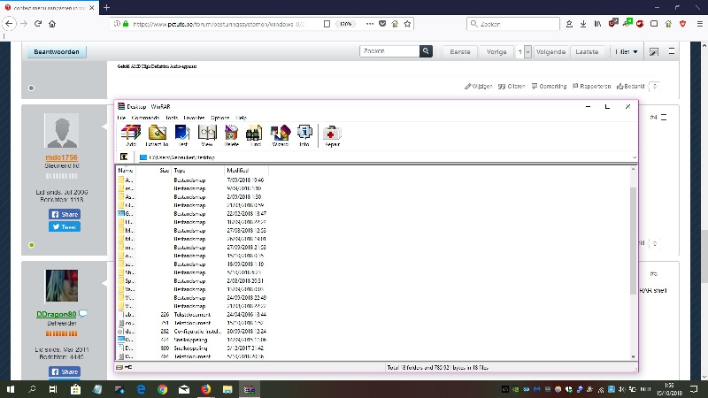

DDragon ik heb een Engelstalige winrar zie foto, waar moet ik die uitzetten zie de integratie tab niet zie foto

mdc1756 klik op options > settings >integration en zet bij shell integration het vinkje uit bij Integrate WinRar in to Windows shell
en nee indien jij deze aanpassing doe in Winrar dan zie je deze dus niet meer in het context menu ( dit was tevens toch je vraag ).
