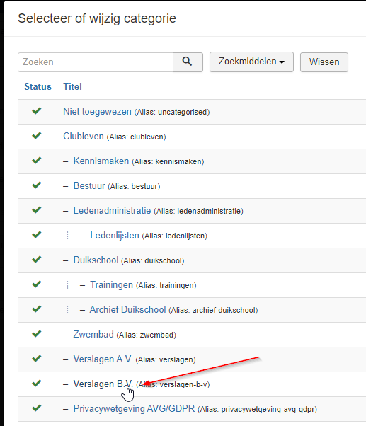

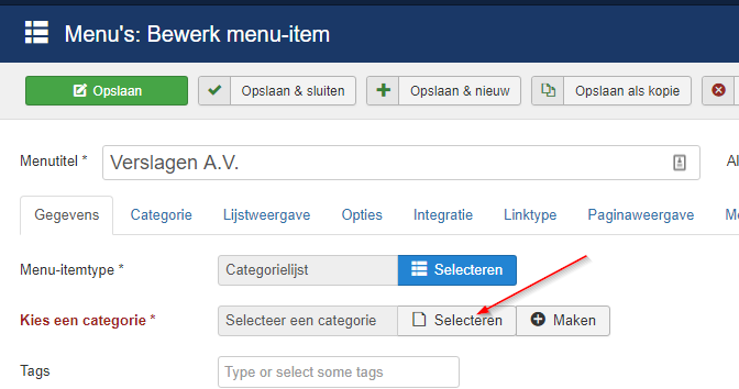

Sedert geruime tijd nu al zit ik vast in het beheer van mijn website in Joomla op een cruciaal punt : ik kan geen menu-items meer aanpassen en geen meer bijmaken.
Bij elke wijziging of creatie van een menu-item ben je immers verplicht een 'categorie' te kiezen voor het bepalen van de artikelen die in dit item zullen terecht komen.
Maar het probleem doet zich nu voor dat op het ogenblik dat ik een selectie van zo'n categorie maak in het selectiescherm :
dan gaat het scherm héél donker (nog slechts 10 % transparant of zo) en bevriest. Er gebeurt niets ...
En ik kan niet anders dan terugkeren naar het vorige scherm : creatie of wijziging niet doorgevoerd.
Forums van Joomla al doorzocht en niemand signaleert zelfs maar een gelijkaardig probleem.
Hier wel bekend ?

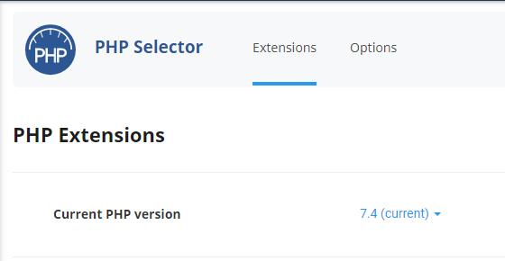

Ik lees PHP 7.4 Dat is niet de laatste maar wel een stabiele en één van de laatste versies. Inmiddels zijn we al bij 8 geloof ik, maar die moet je nog niet gebruiken als dit mogelijk is bij Neostrada.
Ik ga er van uit dat je Joomla ook update als er een nieuwe versie uitkomt.

Wat ik hiermee wil zeggen is dat een oude Joomla versie niet goed kan werken op PHP 7.4
Dit soort dingen komen wel eens voor omdat men een Joomla versie soms niet wil updaten omdat de Template dan niet goed meer werkt. Maar eens kom je in de knel met de PHP versie.
De upgrades van Joomla en zijn extensies enerzijds en PHP anderzijds gaan bij Neostrada inderdaad hand in hand en voer ik héél minitieus en tijdig uit.
Net nog even gekeken en staan nu zeker op de 'aanbevolen' instellingen en onderlinge samenhang.
Hoger dan 7.4 bieden zij momenteel nog niet aan in productie, waarschijnlijk omdat er in hun gans gamma van software pakketten nog teveel zitten die dan problemen zouden geven.
