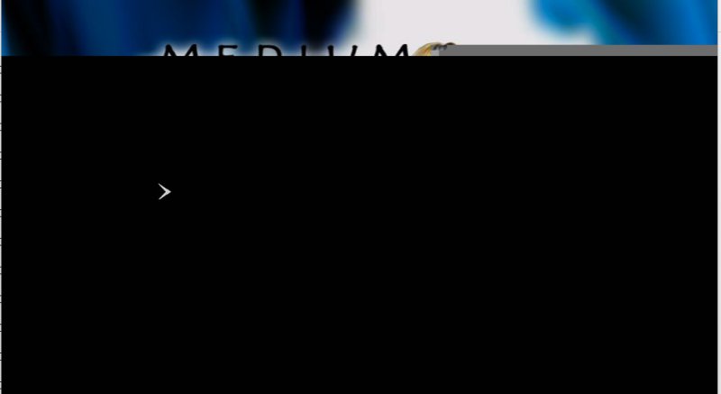

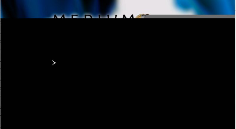

1 Ik heb een serie op dvd staan op de pc, als ik die afspeel met vcl zie ik bij alle dvds een hoofdmenu behalve bij disc 2 daar zie ik maar een klein stukje van het beeld heb al verschillende players geprobeerd en ook de film opnieuw maar niets helpt het blijft hetzelfde.Instelling in de vcl heb ik ook al gedaan ,weet iemand wat ik kan doen?

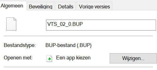

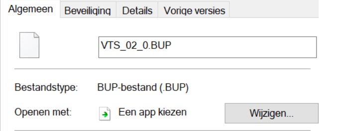

2 nu zie ik dat het bup bestand bij eigenschappen staat op openen met vcl. bij de andere staat bij eigenschappen openen met een app kiezen.kan dit kwaad of kan ik dit herstellen?Liefst niet zo moeilijk .

Blijf van de eigenschappen van die BUP maar af, die heb je voor niets nodig.
Als ik pgcedit gebruik zie ik in de (player) previeuw wel het menu.

dit doe ik dus normaal ook maar dat zeg ik het menu vd dvd zie ik maar voor de helft de film zelf speelt wel af.dat bup bestand kom ik niet aan.
Bij DVD's is een BUP bestand een backup (BackUP) van een IFO bestand.
Als je bv geen VIDEO_TS.IFO maar wel een VIDEO_TS.BUP bestand hebt kan je dat VIDEO_TS.BUP naar een VIDEO_TS.IFO kopieren en de DVD zou terug normaal moeten afspelen met de meeste spelers of toestellen.
Als er dan nog iets niet klopt zal je een v.d. andere tips moeten gebruiken om het te fixen.

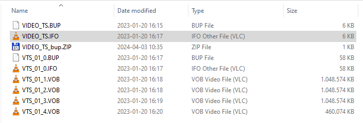

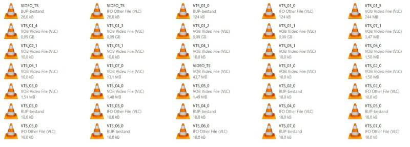

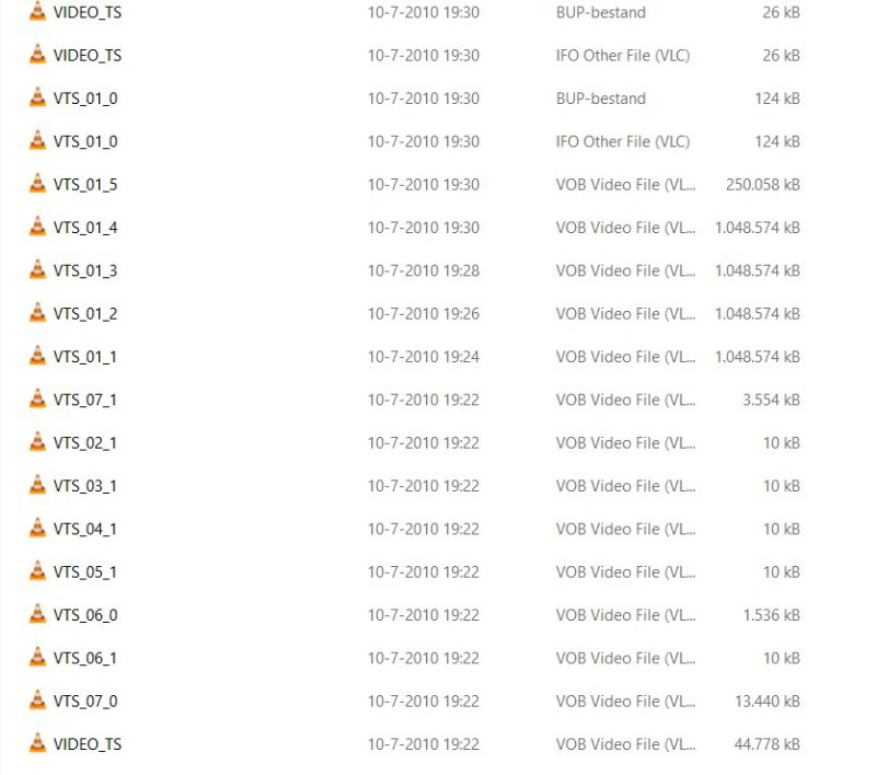

Kan je mss eens posten wat er precies in de videomap staat?
Graag een listing, screenshot, foto of... van de ganse structuur met alle bestanden,
het eerste screenshot zie ik dus het menu maar voor de helft

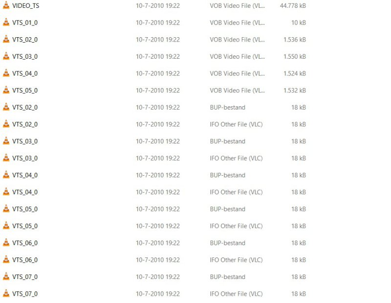

het tweede screenshot is de hele structuur vd map, eerst zag ik daar een soort blaadjes(zoals een bup bestand scrrenshot 3)) en pionnen vd video (vcl)

Mist de bestandsextensies: Bestandsextensies weergeven altijd handig die je te zien krijgt, zie vb:
Om standaard afspelen te herstellen kan je een kopie van S_02_0.BUP maken in dezelfde map maar eerst mss best eerst naar een andere map kopiëren, bv \test of \tmp ofzo.
(Of eerst zippen, wat ik vaak doe als BU vh origineel, zie VIDEO_TS_bup.ZIP)
Rechtsklik en kopieer VTS_02_0.BUP dan plakkken = VTS_02_0 - Copy.BUP dat hernoem je dan naar > VTS_02_0.IFO en dat terug naar de DVD map kopiëren.
Eens dat gedaan zou het afspelen terug normaal moeten werken zonder eerst die BUP file te kiezen.
Bv met VLC rechstklikken op de map en "afspelen met VLC" kiezen zou dan weer moeten lukken.
Of dat het halve beeld gaat oplossen weet ik niet, indien niet, daar mss de andere tips voor gebruiken?
