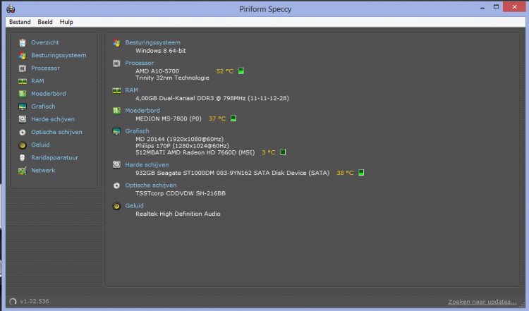

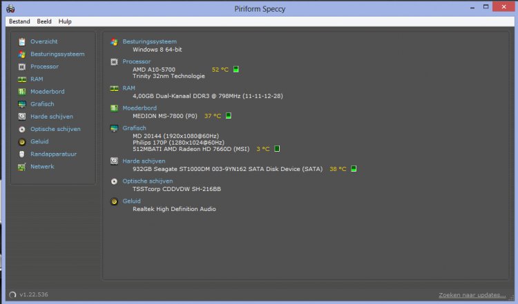

ik heb een medion van de aldi alleen die word zo warm dat alle thermometers waarschijnlijk zijn doorgefikt[zie afbeelding] en daardoor doen de ventilators lekker rustig wie kan me helpen? Naamloos.jpg

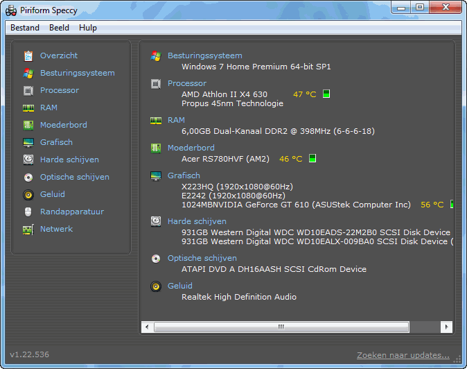

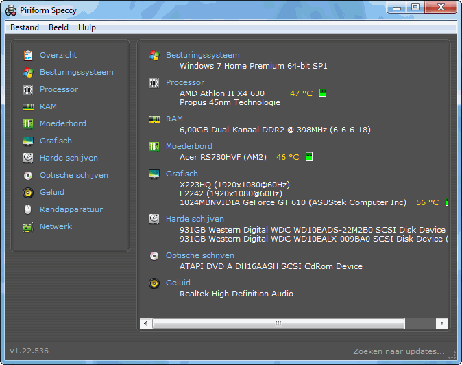

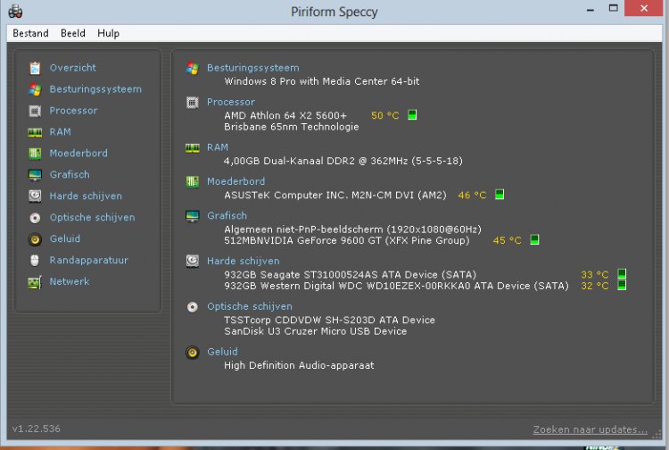

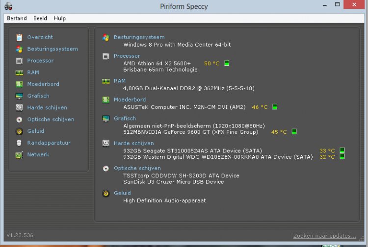

computer lig al aan van om 7 uur deze morgen nu in de woonkamer is het hier 29,5

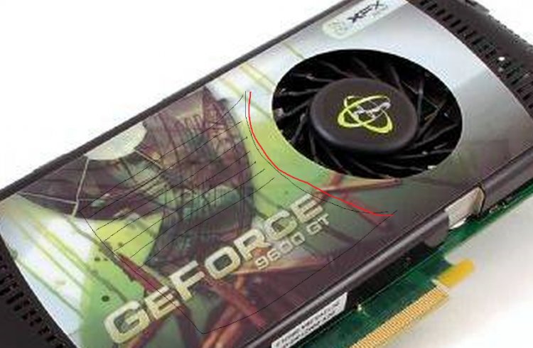

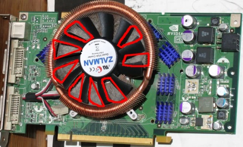

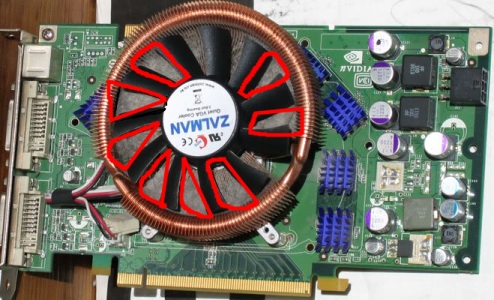

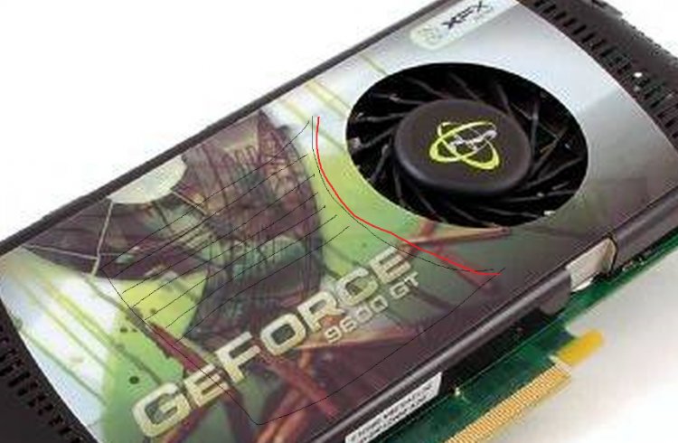

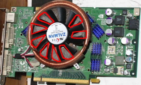

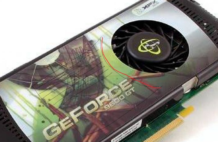

om je een idee te geven ...de koelribben van de fan waren niet verstopt maar onder het deksel van de nvidea 9600gt bevind zich een panfluit ( dit zijn de koelvinnen die ik bedoelde ..)
ik heb gezocht naar een binnen aanzicht van deze video kaart maar vind deze nergens ...daarom de tekening ...hoopt dat deze wat duidelijkheid brengt ...
