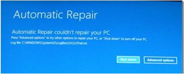

Nog niet lang thuis en echt alles herhaaldelijk geprobeerd. Die CheckDisk /r wist ik eerst niet dat dat kon.
Ik heb de Opdrachtprompt gevraagd te openen en er gebeurde niets, behalve naganoeg direct het scherm hier onder:

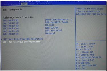

Zo ziet de UEFI er uit:

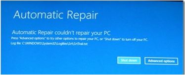

Bekijk bijlage 13955
laat deze dan gewoon zijn werk doen ...
noteer dat het redelijk lang kan duren voordat deze dan ook werkelijk met een repair ( herstel ) doorgaat !
heb het hier zelfs eens toegepast en het scherm dat je dus laat zien stond er ruim 15 minuten ...
voordat het volgende scherm te zien was !
ook de daarop volgende schermen lieten soms op zich wachten ..!
concreet duurde zo een herstel ruim 1 uur ...
daarna herstartte de pc zich en kon deze dus gebruikt worden ....

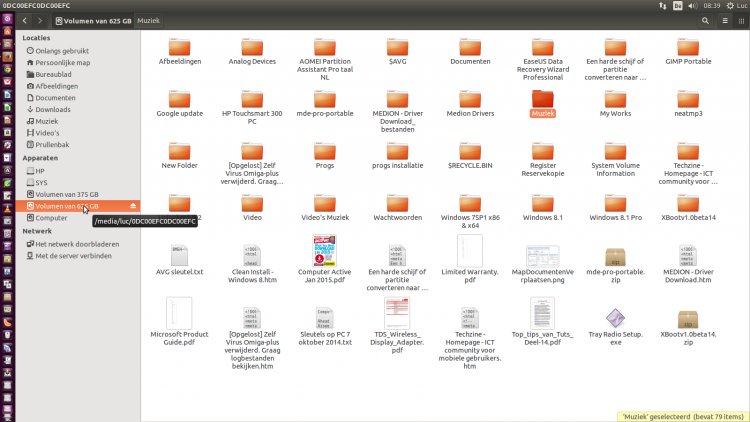

Maar ik lees nog niets over de Ubuntu Live CD.
Deze moet opstarten.
Dit is een besturing op een cd die alleen het geheugen gebruikt om daar data in op te slaan.
Na het volledig booten heb je een kompleet besturingssysteem wat vanaf een CD rom draait en geen harddisk gebruikt.
Je kunt daarna zo ongeveer als Windows met een verkenner naar de harddisk toe. Plug je een Externe USB schijf in, kun je alle belangrijke data safen.
Daarna kun je verder met het probleem proberen op te lossen. Als echt helemaal niets meer lukt kan je altijd nog overwegen om de besturing en helemaal opnieuw op te zetten of als het mogelijk is met een recovery partitie om naar de fabriekssettings te gaan.
Maar je hebt in iedergeval de belangrijke data die je daarna terug kunt zetten waar het hoort.
Geloof me of niet, zoiets is altijd mijn eerste handeling. Data veilig stellen voor het geval dat !!

@ Q: Ik heb lang gewacht en het de volgende schermen zie je in de vorige berichten (de blauwe).

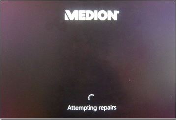

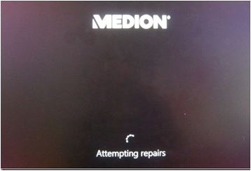

Ik zal morgen na de middag er nog maar eens heen gaan of ik sleep de Desktop hier en probeer de Opdrachtprompt, maar ik vrees dat ik weeral van de regen in de drop zal komen, aangezien ik het al eens geprobeerd heb en de PC direct daarna naar 'Attempting Repairs' sprong.

@ L: Wel de Live CD deed helemaal niets - echt waar!
Dat kan niet.
Een Live Cd van Ubuntu start altijd op.
Tenzij het diskstation of het geheugen of een processor of grafische kaart defect is.
Met een defecte besturing of een eventuele defecte harddisk boot deze schijf gewoon en heb je een Linux besturing.
Ik wil je best geloven en ik begrijp dat het Linux is die loopt, maar de 'RedoLive CD' deed nix, trouwens alle pogingen om met een CD te starten mislukten ook.
Starten via een USB werkte wel. Misschien had ik een Live USB moeten maken. Als dat kan, wat ik wel denk.
