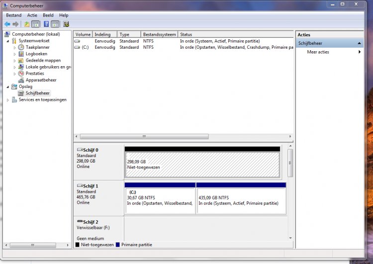

Knipsel toewijzing schijven.jpg Hoe kan ik de huidige kleine C schijf veranderen en een geheel vormen met schijf 1( de stuurprogrammaschijf) en de onbeschreven schijf o schijf D: noemen om mijn data er naar toe te schrijven? Momenteel zie ik niet welke weg ik moet volgen.

van scijf 0 heb ik via " nieuwe eenvoudige volume" Data (B:) schijf
maar op de onderste grote partitie rechts klikken kan ik geen verwijderen aanklikken ....
Is Gparted hier bruikbaar en hoe?

op c partitie zie ik geen "uitbreiden" maar wel "verkleinen, evenals op de partitie van 435 gig. Als ik hier verklein ,voegt zich datdan bij de c partitie?
Ik zie hier iets vreemd aan je screenshot van je disk management.
Je systeem schijf is het 2de deel van die disk en is 435GB! Dit is de partitie die Windows standaard aanmaakt (100-300MB) en zen bootfiles op plaatst en de WinRE (recovery environment). Normaal dat je deze niet kan verwijderen. Windows is hier niet echt correct geïnstalleerd....
er staat nergens de partitie " door het systeem gereserveerde 100Mb " vermeld ...
de ts ( koekoek ) heeft 2 partities ....de eerste C (30GB ) waar dat windows op staat geinstalleerd ..
de tweede partitie is deze van 435Gb en deze wilt hij toevoegen aan de C

een paar dagen geleden heb ik mijn pc geformatteerd via de installatie dvd en Prompt en format c: en enter en dat heeft ongeveer 2 uur geduurd. Ik zelf heb geen partitie aangemaakt. zoals op het screenshot kreeg ik bij starten van pc deze situatie. Heb ik soms niet juist geformatteerd?? Wat is voor mij de juiste en eenvoudige weg om dit te doen ? Ik wi l herbeginnen. Als het dan nog niet gaat , dan mijn pc naar de winkel voor volledige format. Sorry, niet jullie schuld, maar ik begin het stilaan psychisch moe te worden!! Mijn andere activiteiten als gepensioneerde beginnen er onder te lijden!!
