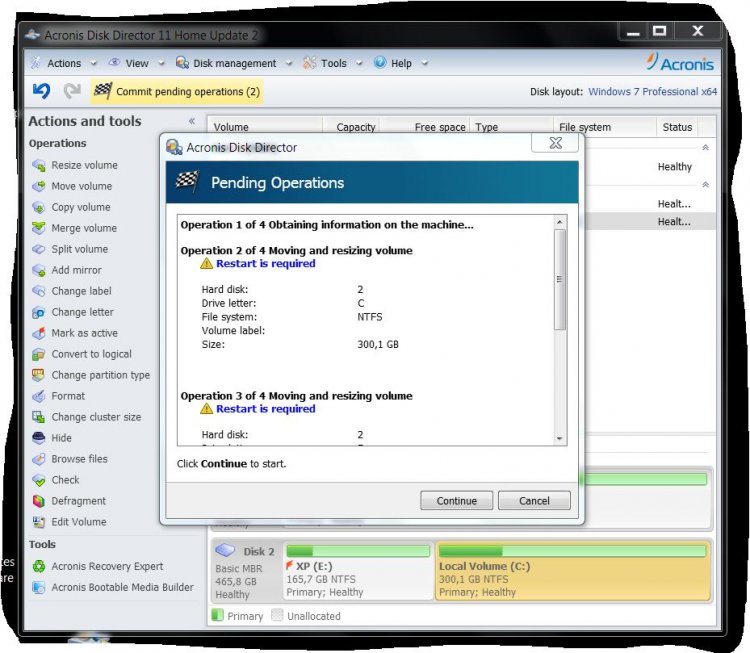

Knipsel Commit pending operations(Acronis disk director.jpg qtec :bij resize volume heb ik niet de hele schijf kunnen verkrijgen, enkel de bestaande 300GB. Kan ik op deze manier verder gaan? Ik heb de indruk dat ik win 7 zal verwijderen??
ik zie op je foto dat je de win7 partitie heb aangeklikt .....
ik zei je om de win7 op te starten en vandaar uit de Acronis disk director te gebruiken ....
je gaat eerst de xp partitie verkleinen ...(deze opdracht komt bij commit pending operations te staan )
voeg dan de vrije ruimte toe aan de win7 partitie .....( ook deze opdracht komt bij commit p o te staan )
deze 2 opdrachten voer je dan ook uit en de win7 partitie gaat vergroot worden ....
daarna ga je de xp partitie formateren ...(deze bewerking komt in de wacht te staan .. )
je verkrijgt dan een leegge geformateerde ruimte ....
deze ga je verwijderen ,door " edit volume " te selecteren .....
daardoor verkrijg je nu een niet toegewezen ruimte .....
deze ga je dan toevoegen aan de win7 partitie ( voer de bewerking best uit in 2 stappen )
het zouw kunnen zijn dus dat je met de win7 dvd een opstartherstel dient toe te passen ....

Volgens mij ondergaat je procedure meer stappen dan nodig.
Kan je niet gewoon de XP partitie verwijderen (tot free space), en dan de Windows 7 partitie gewoon vergroten dmv de bekomen vrije ruimte? Zo doe ik dit alvast...
Nu ga je eerst XP verkleinen, Win7 vergroten, XP formatteren, XP verwijderen, Win7 terug vergroten,...
Lijken me erg veel stappen voor een simpele bewerking.

DDragon80: ik heb de xp partitie proberen te verwijderen , in toepassing van de handl. blz 35 ( 5.7 Volume verwijderen) en blz.23 ( 4.7.1 Geplande bewerkingen) tot de fase Doorgaan en de pc herstart: xp partitie bleef onaangeroerd!!
qtex: geprobeerd om xp partitie te verkleinen tot 28 GB, alles bij het oude na herstarten. Kunt u mij in detail opsommen hoe ik de xp partitie verklein en deze toevoeg aan de Win 7 partitie ( indien dit voor u mogelijk is)
Wat zie ik over het hoofd, ik volg de stappen in de handleiding en ook jullie aanwijzingen, maar noppes. Ik geraak dat xp partitie spook niet kwijt!!!
