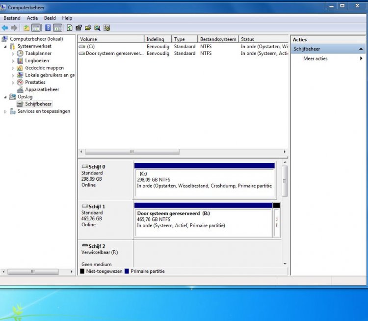

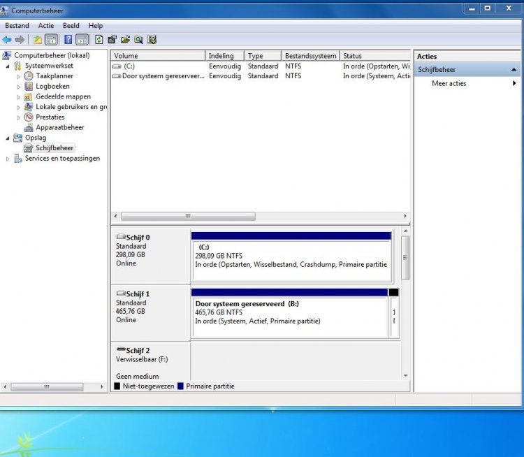

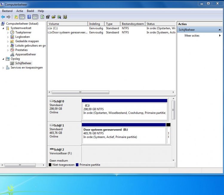

DDragon: bij installatie dvd partities verwijderd en geavanceerd. Via nieuw wou ik de install. schijf kiezen , maar kreeg telkens een van 100 MB, dus te klein, heb gekozen voor 2 primaire schijven : 295 gig en 495 gig en de pc zijn ding laten doen: resutaat zie screenshot: het systeem heeft bovenste harddisk als C: gekozen, en de onderstein 2 delen 100 MB en 294gig, heb het eerste uitgebreid tot volledige grootte(moets misschien gewacht hebben?) en heb ik een B gegeven , dus al bij al geen slecht resultaat( denk ik toch!!)
Zou ik de ondrste nog kunnen partitioneren en hier C inplaatsen, of blijf ik best tevreden met wat ik heb? Maar dan : hoe kan ik van de onderste een Data schijf maken , waarnaar downloads en documenten automatisch naartoe geschreven worden?(nu gaatdat naar de C , ook dit screenshot)

dit is jouw huidige schijf indeling ....
Bekijk bijlage 9041
dit is nog niet zoals het moet zijn ....
hoe het wel moet zijn , zie je in het volgende voorbeeld ...Bekijk bijlage 9042
je ziet de 100Mb " door het systeem gereserveerd als eerste staan ...
daarna komt de C partitie
( desgewenst heeft deze de gehele schijf ter beschikking ..in mijn geval werd de HD zelf opgesplitst in meerdere partitie's )
