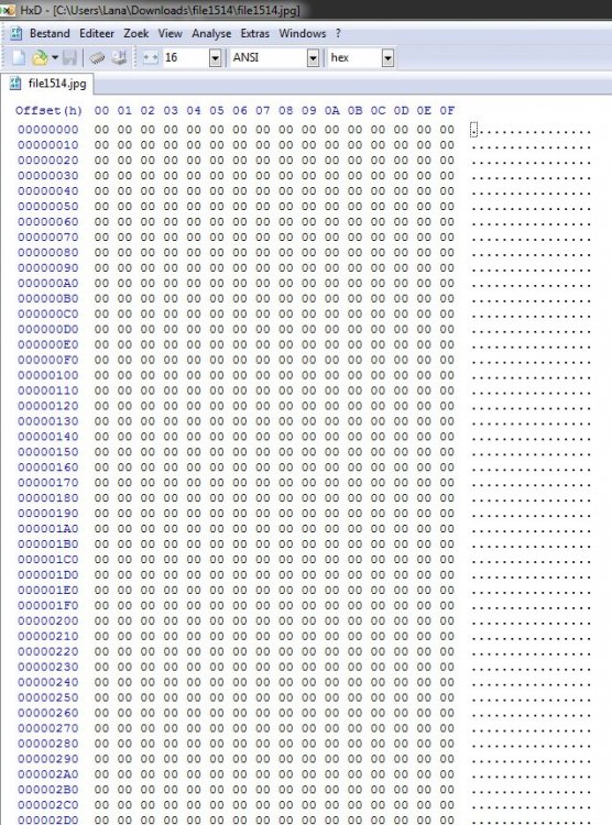

framajama heeft een recovery programma gebruikt dat ik cadeau gedaan had en heeft de data op zich wel kunnen herstellen. Maar er is wel een probleem dat geen enkel bestand te lezen is.
Ik heb de vraagsteller via PB gevraagd mij 1 bestand te zenden. Het bestand zegt 1.967kB te zijn.
Ik heb dit door een Hex Editor gehaald en deze laat zien dat geen enkel bit adres een waarde heeft. Dus alle bits zijn 0.

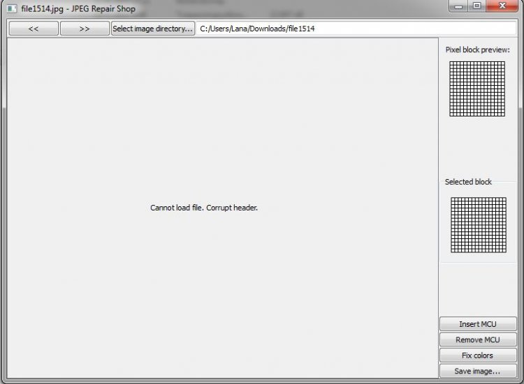

Voor de zekerheid een jpeg repair programma er op losgelaten, hoewel ik hier niet veel van verwachte.
Dit was de uitslag. Corrupte Header.
Er blijven weinig mogelijkheden over. Misschien nog wat andere recovery software proberen en hopen dat het hiermee gaat lukken.

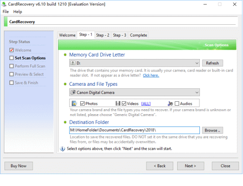

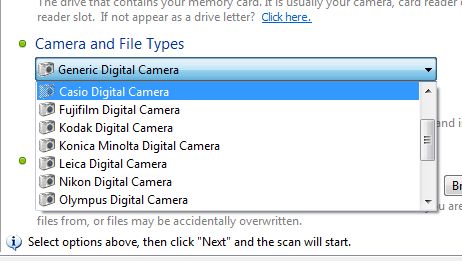

Cardrecovery ( niet gratis ) is nog een goede waarbij je kunt aangeven met welke fabrikant camera de plaatjes zijn geschoten. Sommige fabrikanten willen namelijk wel eens een iets andere compressie gebruiken dan een andere fabrikant.
Memory Card Recovery Software to Recover Lost Photos - CardRecovery
