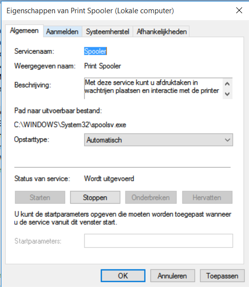

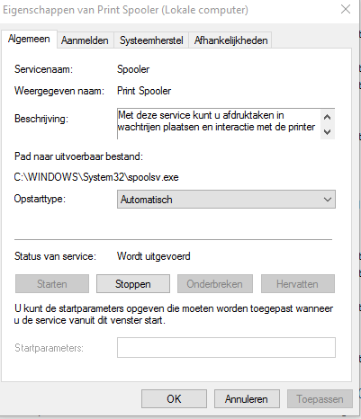

staat de service " printspooler " dan wel aan !!
deze services zou dan op "automatisch" moeten ingesteld staan en tevens dient deze ook opgestart te zijn !

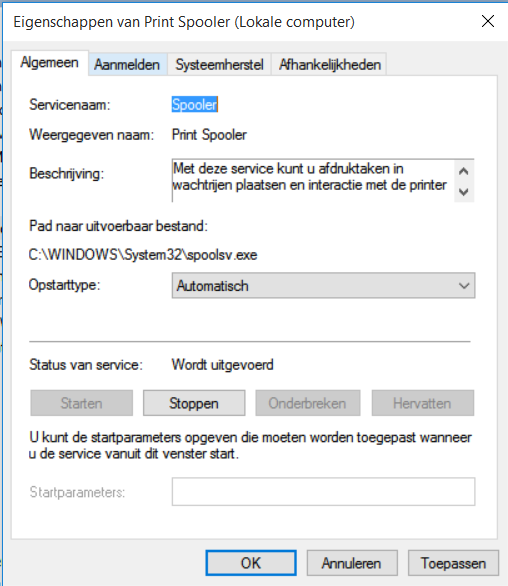

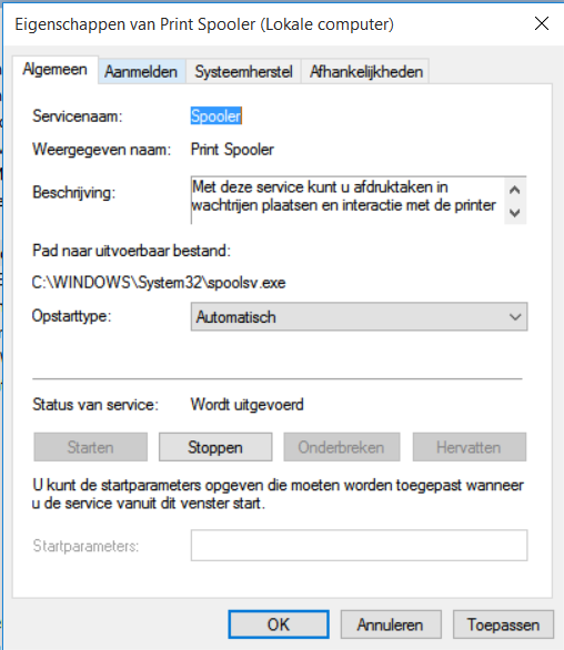

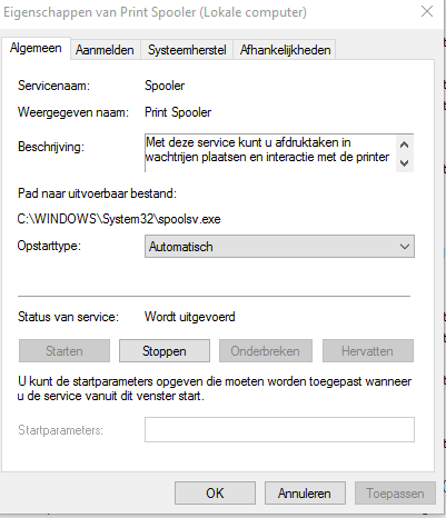

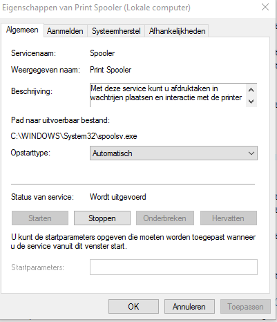

Ja hoor, zie onderstaand.
Misschien volledigheidshalve, ik heb het fenomeen vanaf 3 verschillende laptops/pc's.
Dus de kans dat de printservice niet actief stond op alle 3 de systemen is/was heel klein.
